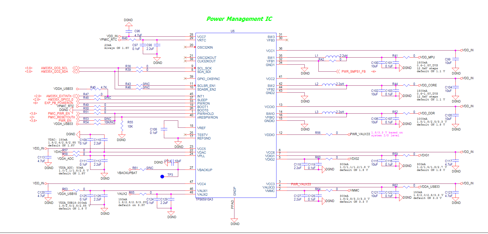

电源部分原理图见下图:
1、参考TI官网AM335X做了一个核心板:AM3354BZCZA100+DDR3+TPS69510A3+NANDFLASH;
2、板子贴片回来后,对电源做了测量(带负载):VDD_CORE=1.1V,VDD_MPU=1.1V,VDD_DDR=0.8V(DDR电压我把负载断开后测量为1.8V);
                       但是根据芯片手册,需要电压:VDD_CORE=1.1V,VDD_MPU=1.32V,VDD_DDR=1.5V;
       除了这两路DC-DC输出不对,其他LDO的输出都符合要求;
       硬件设置 Boot[1:0]=10;
       相当于手上是一块裸板的核心板,电压不对的情况从SD卡启动时,串口显示boot from SD card,然后就没反应了,看大家说这个电源芯片在这种情况下改不到REG来配置电压,I2C现在应该也用不到;
请问TI大哥们,我现在应该怎么着手调节电压啊 ?求大家指教,谢谢了!!!
  • 请问你现在所用的TPS65910的完整料号如何?
    在主控I2C还不能动作之前,当然电源REG寄存器你也没办法去操作,此时的输出只能是出厂设置,所以此时对应不同平台搭配的具体TPS65910的型号一定要匹配对。附件文档供你参考核对下,谢谢!
    TPS65910Ax UserGuide for AM335x.pdf
  • 1、正常情况下TPS659xx这种电源器件,只贴它和32.768K晶振,以及外部的电感,不贴DDR和CPU,上电以后,1.1V,1.3V,1.8V IO电压都是输出正常的;
    2、TF卡的3.0V电压,是在上电一瞬间,AM3xxx芯片内部的Romcode会执行,然后通过I2C1给TPS659xx发送命令,瞬间就会有50ms的一个高电平用于检测TF卡是否存在;
    3、既然断开负载以后,测量为1.8V,那说明你1.8V已经正常了,为什么加上负载就变成0.8V了,你要好好看一下哪里是不是短路了,如果没有程序运行的话,默认电流应该是在80mA左右,如果你某些位置1.8V短路了,那上电以后就是大电流
