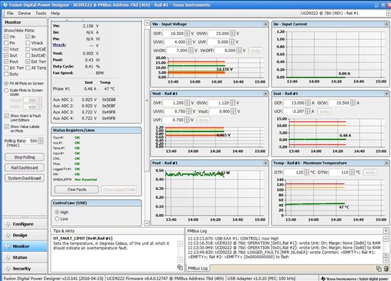

 按照TI提供的TMDSEVM6678Lx_EVM_REV_3_0_DSN设计了一块TMS320C6678的板子, 使用UCD9222+UCD7242TMS320C6678供电,电源模块原理图与开发板相同。通过USB-to-GPIO 把板卡和PC连接以后,导入TI提供的《TMDXEVM6678L_UCD9222_16May11_ver5.xml》后,通过软件Fusion Design Online 观测,并使用软件控制电源的开启,两路电源正常工作。

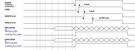

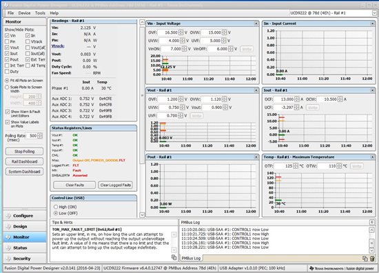

但是通过FPGA控制电源开启及DSP复位启动的时候,CVDD这一路出现FLT报错,VCC1.0这一路工作正常,判断FLT是过流导致的。但是有微小的几率会正常启动,工作电流为1.1A左右,电流并不大,那触发FLT的原因是什么呢?如何进行下一步的调测呢?请各位帮忙分析下原因,谢谢了。
  • 你这个过流是启动时的浪涌电流过大导致的可能性比较大!
    所以,你看看这个启动或复位过程中,是使能是否过早了?排查和浪涌相关的影响,如使能过快,上电爬升过快,负载电容过大,时序不太恰当等。
  • 确实有影响,刚刚去掉了几个220uF的大电容,启动成功的几率大了一些,但进一步减小负载电容效果并不明显,反而纹波增大了,启动过程中的上电顺序就是按照评估板上上电顺序,所以使能过快和时序不太恰当的可能性比较小,现在感觉是上电之后关闭复位会使电流瞬间增大,但是这个时候电压已经稳定了,电流增大不至于会导致FLT报错吧,还有没有其他原因呢?
  • 问题解决了,输出电感选用的不是和开发板同型号的,不能过大电流,换上同样的电感就好了!
