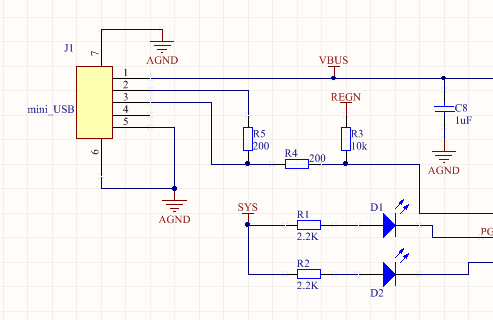

    我现在想实现的功能就是
    1、插入外电源,由外电源供应PMID5V和SYS电压,没有外接电源时由电池供电,PMID5V在转换时中断几百ms无所谓,只要SYS连续。
    2、我的PCB已做了连接D+设计(附图),现在就想做的是,由于电池供电要PMID输出5V,要修改REG01【5,4】=10,在外电源插入后,要修改这两位,但这时插入外电源时mcu根据什么(或寄存器)条件,进行修改。
    给个建议,谢谢。
  • 哦,这样。
    REF08 BIT7-BIT4, BIT2
