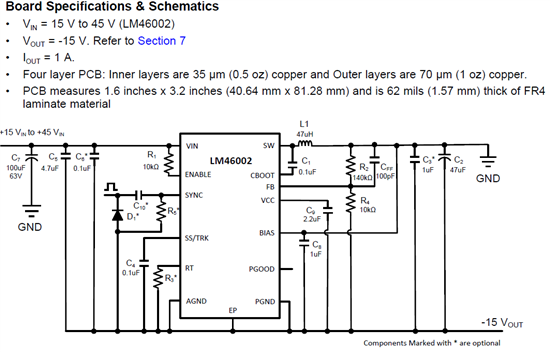

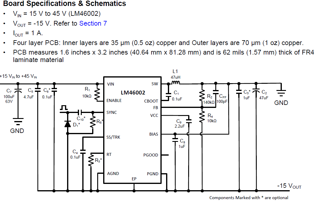

打算使用LM46002产生负压,+19V输入,-5.5V输出,负载电流最大1A,看了参考文档,-15V输出时,最小输入电压要求+15V,为什么?我的应用中对输入电压要求是怎样的?
  • 我的理解是,因为输出负载电流是 电感平均电流和(1-占空比)乘积。 Iout = Iavg*(1-D)。在保证输出1A的情况下,占空比会小于50%。

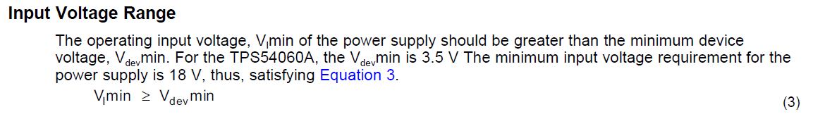

  • 1、TI关于使用BUCK Converter做INVERT设计的文档,只要求输入电压高于IC最低电压就行,到底该怎么确定对输入电压范围的要求,我还是不太清楚
    2、我的输出-5.5V,输出电流最大0.6A,输入电压范围应该是怎样的呢
  • 这个只是示例最小输入电压15V,并不是说最小15V,所以你当前19V 转 -5.5V 1A也是可行的。对于这种电路,你在理解上可以把-15V就还是看成GND,那么此时的GND就是15V,输入就相当于30--60V,此时仍是相当于30-60V Buck降压到15V输出。这么看就好理解些了!
