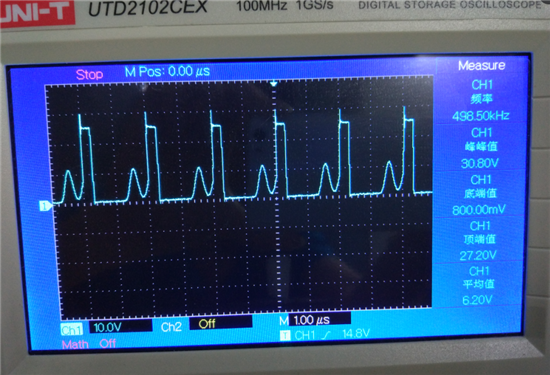

在使用TPS5430设计DCDC电路,由24V转6V时发现芯片发热比较异常,稳压源显示24V,电流26MA(负载功率很小),后来测量芯片的PH引脚发现不是方波,请教一下高手这是什么原因造成的。

    由于是在轻载,PH不是方波的原因是因为电路工作在断续模式,由于电路回路纹波电流下降到0,引起二极管和内部MOSFET寄生电感电容谐振。你只要把负载稍微提高,应该能看到谐振消失。

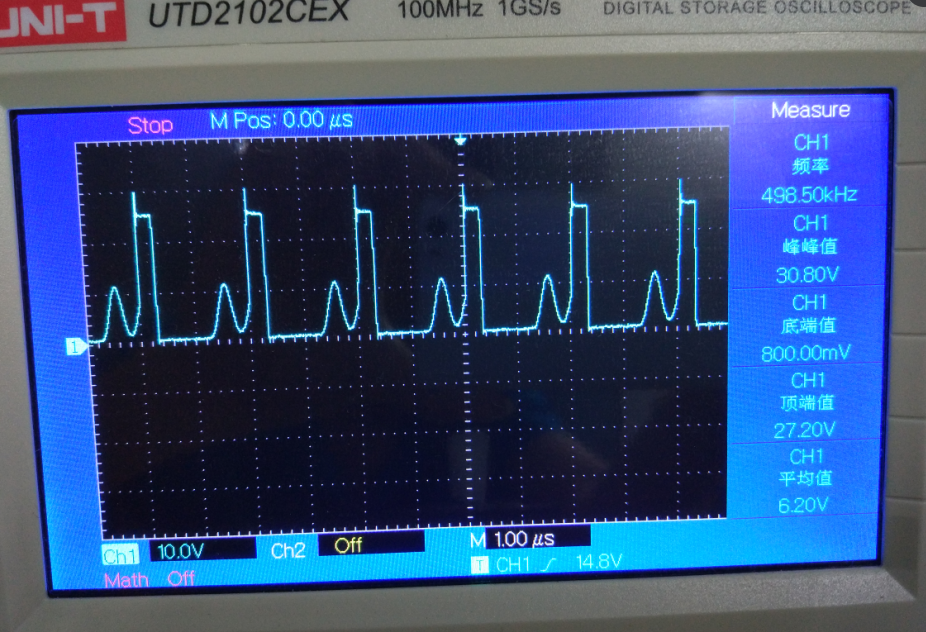

  • 目前只是暖手,比手指温度高一点点,约35度。刚加入约2W的外围模块。波形的确变好了一些,有时候是方波,有时候也是上图的波形。电路输出5V,外围模块耗电大约400MA。测试时电源电压24V,电流115MA左右。外围模块直接使用24V供电时耗电95MA左右。对比起来貌似电路的效率挺高的,但是发热却严重很多,在几分钟内大概到了40度左右,因为需要做其他的测试,所以没有一直通电测试。

  • 这个波形完全正常,至于电源IC,我们一半不说温度而说温升,由于这个IC内置MOS管,按照你提供的参数温升才10来度,所以可以人为是正常的。
