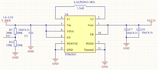

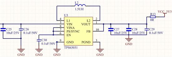

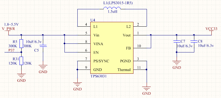

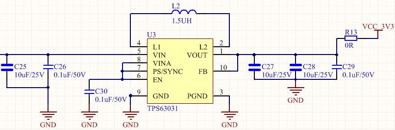

用TPS63031芯片,芯片手册描述输入为1.8v-5.5v时,输出为3.3v,但实际接负载(负载功耗为3.3v,20mA)后,当输入电压低于2.4v时不能转换为3.3v,高于2.4v时才可以,但测得功耗为3.3v,100mA。
1.为什么输入电压低于2.4v时不能转换为3.3v。
2.当输入电压高于2.4v时可以转换为3.3v,但此时的功耗为什么会有100mA这么高?这样的话,产品用两节镍氢或镍镉电池供电很快就会没电了。

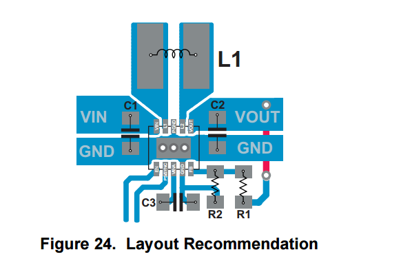

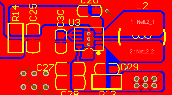

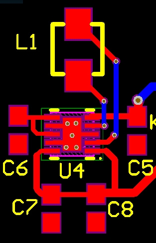

3.电路的PCB布局没有严格按照数据手册布线,对功耗的影响有多大?
产品量大,电源转换工作是最重要的一步,万分感谢!
