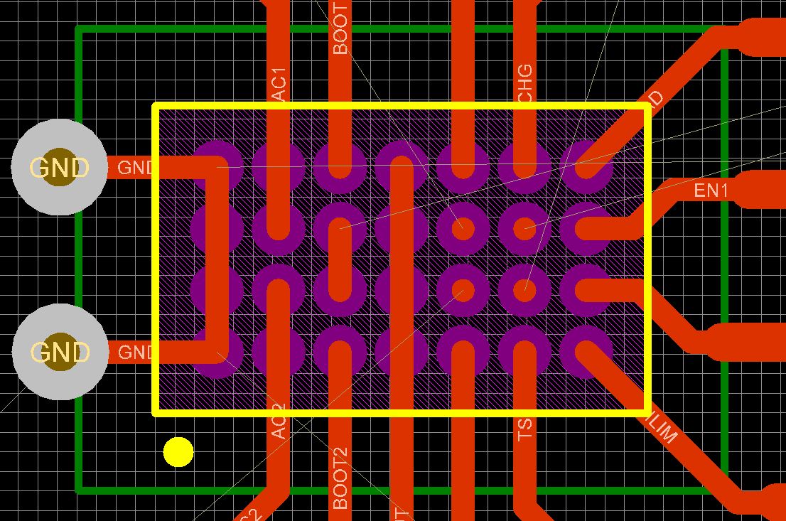

请问如何把bga封装的引脚引出来?如图(还有5个地方没有引出来)
或许您可以参考TI EVM板里面的layout图: www.ti.com.cn/.../getliterature.tsp, 第十六、十七页。
