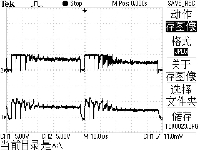

LM25118数据手册典型电路,输入4-42V,输出12V,第23页电路,当输入电压6.8V时,输出拉低到5.6V。不能达到数据手册指标,请问现如何着手调试。

如果你没有用到VCCX,您需要测试一下VCC电压,6.8V输入应该是6V左右稳定输出,芯片外部的bypass电容要尽量靠近芯片,如果VCC或者VCCX电压不稳,容易造成驱动能力不够。(VCCX供电,VCC电压即VCCX电压)
其次您需要确认一下您电感的参数,原因是输入电压比较低是,是升压架构,电感的电流比较大,避免饱和。
电感的规格参考:www.ti.com.cn/.../getliterature.tsp 第六页。(以及相关零器件规格)
请问您这个是在多大负载下测试的?
按照参考设计,以及您选择的电感,这个方案的带载能力是3A, 您是否有用电子负载机或者其他阻性负载进行过测试,原因是现在您的负载是感性的,这个需要被确认一下?
以同样的测试条件5.5V左右输入,看看输出最大负载是多少?
采用0.5A电阻负载,看看最低输入电压变化为多少?
同时按照上述的测试,输入电压6.8V时,输出12V/1A, 测试一下CS-CSG电压, 是否有超过218mV?(用示波器确认)
