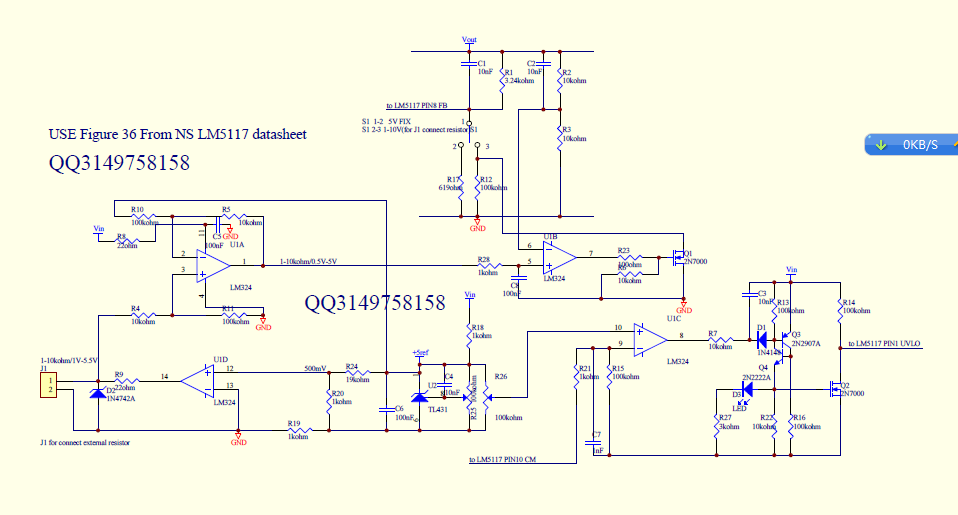

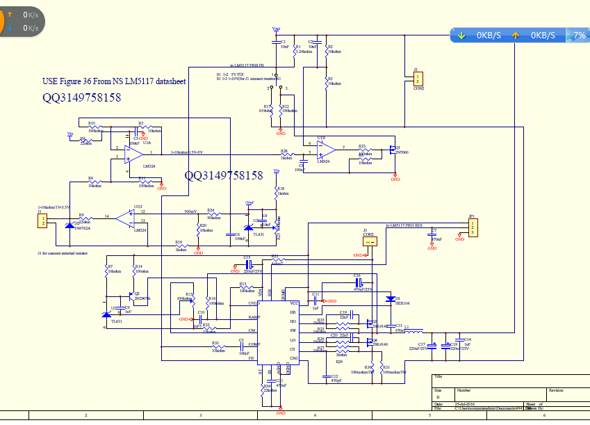

【原创】2016电子竞赛A题LM5117方案的参考文档 欢迎大家探讨哈
自己没事画了个图 大家来拍砖哈~~~~
大家有啥好的建议和我说 我也分享下哈~~~
