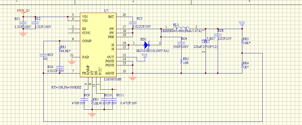

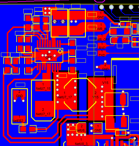

关于lm5005输入电压高于58v 烧管子的问题?
Other Parts Discussed in Thread: LM5005
问题:
输入电压 VIn:20--40v之间时,输出13.4v时,无论是负载为轻载上电(Iout = 0.1A)  和重再上电(Iout = 1A) 都没有问题。
当输入电压 VIn 为58v时, 输出13.4v,无论轻载和重载,只要上电重复1--3次,管子就烧坏。现象 17 和 18 和 19 sw 端和 Gnd 端短路了!
电路图和pcb见附件
