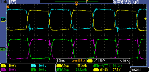

本人设计一款电源:350~750DC输入,输出28V 120A 变压器PQ50 28:2 电感PQ32-40 30uH 频率80KHz 通过副边电流检测。

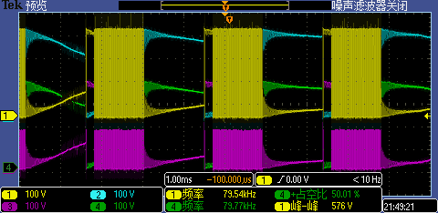

问题点:输入380VDC,输出空载时电压正常28V,驱动Vgs如下图1 Vds如图2 但是带载以0.2A时,电压跌落到10V。
求助是什么原因导致空载都无法正常工作,谢谢!

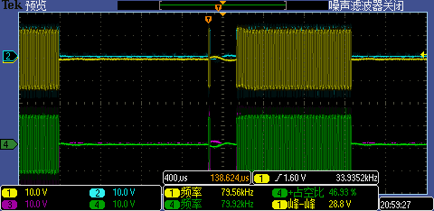

如附件电路,目前电源情况已经变化了,一开机就保护了。
之前异常:由于工作模式选择不对,RSUM电阻选择了对GND,现在选择了接到VREF。
现在情况:一开机打隔情况。
