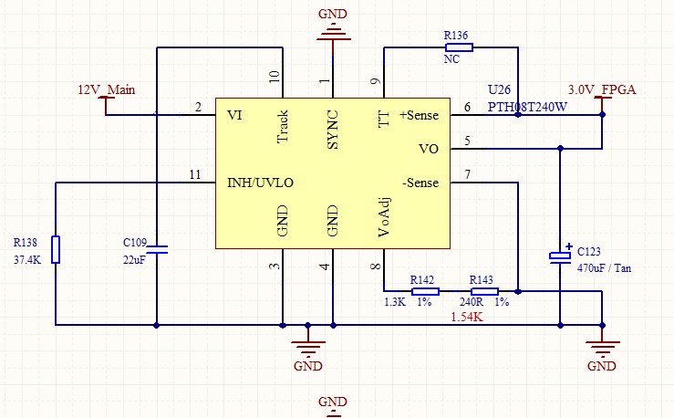

在一个系统中使用了3个电源模块,输入都为12V,输出分别为2.5V, 3.0V , 5V,几个电源模块发热都挺严重的,输出电压越高,发热越严重,研究了一下数据手册,没有发现相关说明信息,请各位有经验的工程师朋友赐教。
空载时电感也很大的发热量。后来继续研究,发现与输出的电容有关系,3.0V的模块不焊接钽电容470uF就正常了。5V的模块不焊接钽电容也发热,后来加两个钽电容470uF+470uF就好了。搞不懂原理。
