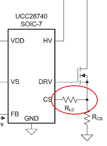

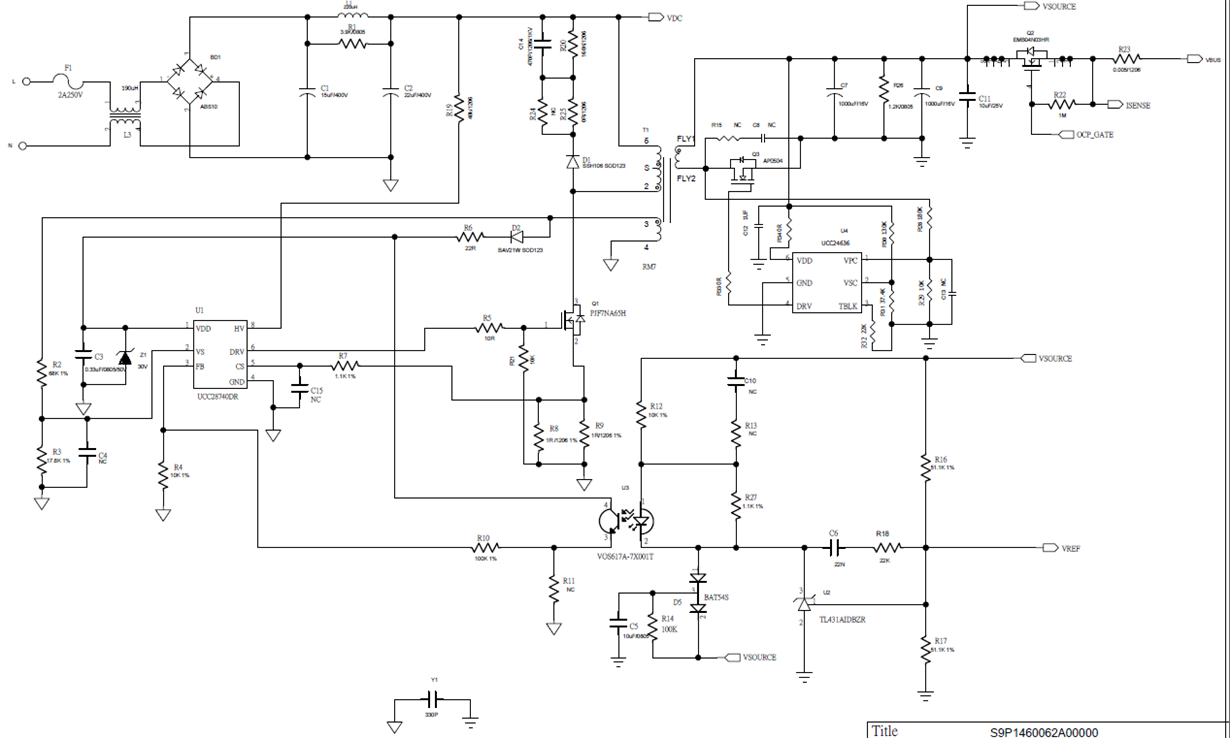

请问关于UCC28740 串接于 CS Pin 上的RLC的作用为何??
Other Parts Discussed in Thread: UCC28740, TL431
Hi sir,
请问关于UCC28740 串接于 CS Pin 上的RLC的作用为何(好像关系到很多参数的调整),
对于规格书的解说有点困惑, 可以再帮我解说一下吗 ? 谢谢.
-----------------------------------------------------------------------20160916------------------------------------

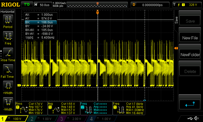

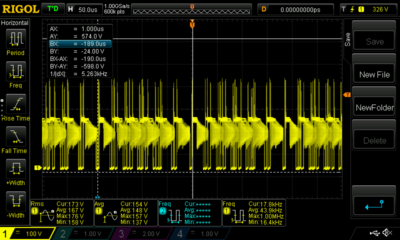

因为目前遇到一个音频噪声的问题原因在于我的频率抖动产生的差频在落在6kHz时左右
目前尝试调整RCS电阻以及感量希望把频率往上提升
但是RCS阻值与OCP点成反比太大的RCS将会不符合我的OCP
所以才会提出RLC的变化是否会影响OCP频率点

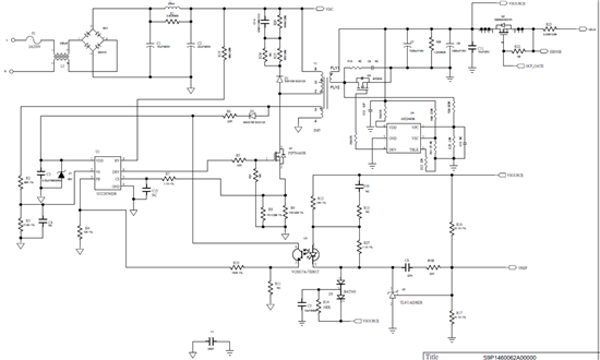

設計為5V/3A, 9V/2A
NPS = 12
NPA = 5.14
Lp = 500uH   , 预计将会由500uH更改为300uH

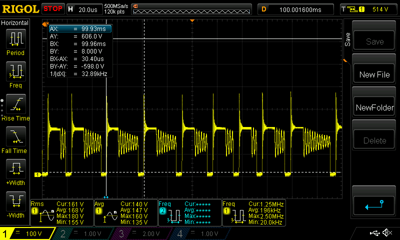

32k Hz @VAC110, 5V/3A

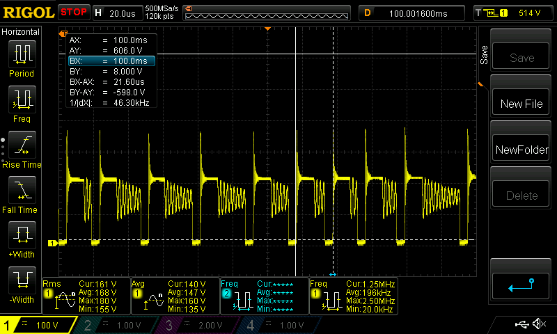

46k Hz @VAC110, 5V/3A
