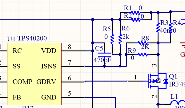

下面是原理图,我为了测试TPS40200限流保护部分的电阻的效果,每个电阻都并联一个0欧电阻用于短接。

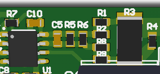

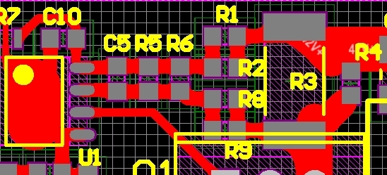

下面是实际的Layout,敷铜去掉后的3D图,比较清晰

    剩下就是分压比和布线问题了。你现在布线的问题是,测量线需要从R3肚子底下中间位置分出。现在的位置不对。
  • 不太明白您说的意思。
    我的设计和布线应该没错呀:
    当全部电阻被短接的时候,ISNS引脚的限流保护功能就被禁止了,这个实验现象是符合的。
    当只有R2和R8被短接的时候,应该在1.5A的时候截止,但实验是1.1A,应该是噪音的原因吧,就是不知道为什么噪音那么大,怎么预防。
    当去掉R2、R3、R6上的短接0欧电阻时,电流多小都会截止,这是我完全不能理解的。
    当所有0欧电阻都去掉后,两个2k的电阻把65m欧姆的电阻上的压降平分了,理论上的过流保护的作用点是1.5A*2=3A,但实验结果也不是。

  • TPS40200是检测开关管的峰值电流进行保护的,开关电流是类似梯型波。
    理论计算值与实际值会有差异,是由于噪音导致的,其与PCB Layout和RC滤波参数选择有关。R3,R4是检测电阻,其它的电阻电容即是RC滤波的电阻电容。
