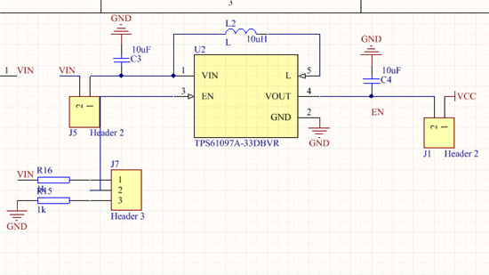

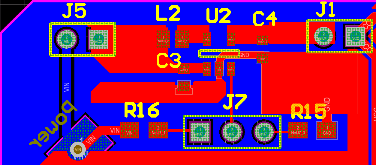

最近采用了TPS61097A-33给MSP430供电,负载后电感就发出嘶嘶的声音,且无法输出3.3V电压
