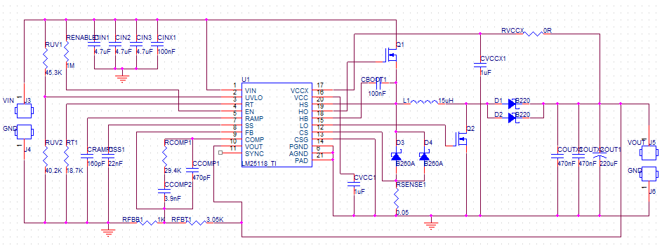

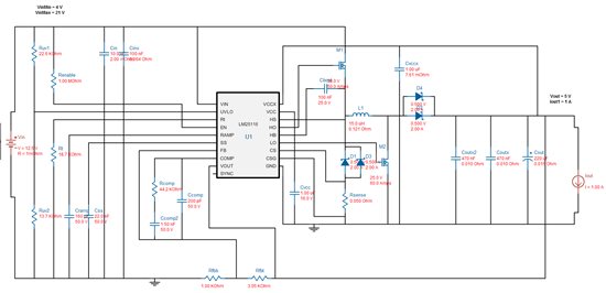

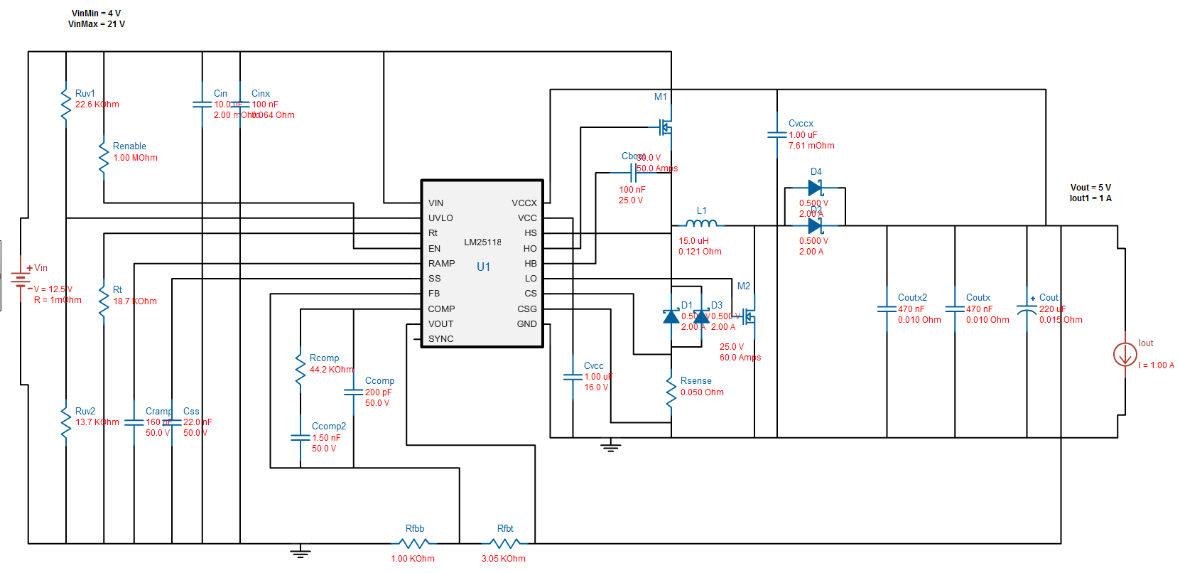

我们现在需要设计一个电源,把一个最低4v,最高21v的可变直流电,转换成稳定的5v,1A的输出,给别的模块供电。用LM25118可以实现吗,我在TI官网的WEBENCH Designer上面得到的参考电路,在仿真的时候发现4v输入和20v输入的时候都是可以得到5v,1A的输出的,但就是在5v,6v左右的时候,得到的输出是4.2v左右,这正常吗?是我忽略了什么吗?求高人指点,非常感谢。
  • 我们做了个小板,原理图是一样的,只是几个电阻电容的值跟上面给出的稍微不太一样,我们打板的图是下面这个,经过测试,输入5v的时候,输出就是4.2v,输入6v的时候,输出大约是4.8v,而且6v输入的时候,即使空载,输入电流也会越来越大,直到1A左右,这就很奇怪了。

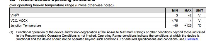

    内部LDO需要提供mos管的自举电压的,当小于4.75V时需要从VCCX提供4.75电压才可以工作的
    因此你需要一个能将3V提升到5V的小功率boost送给VCCX

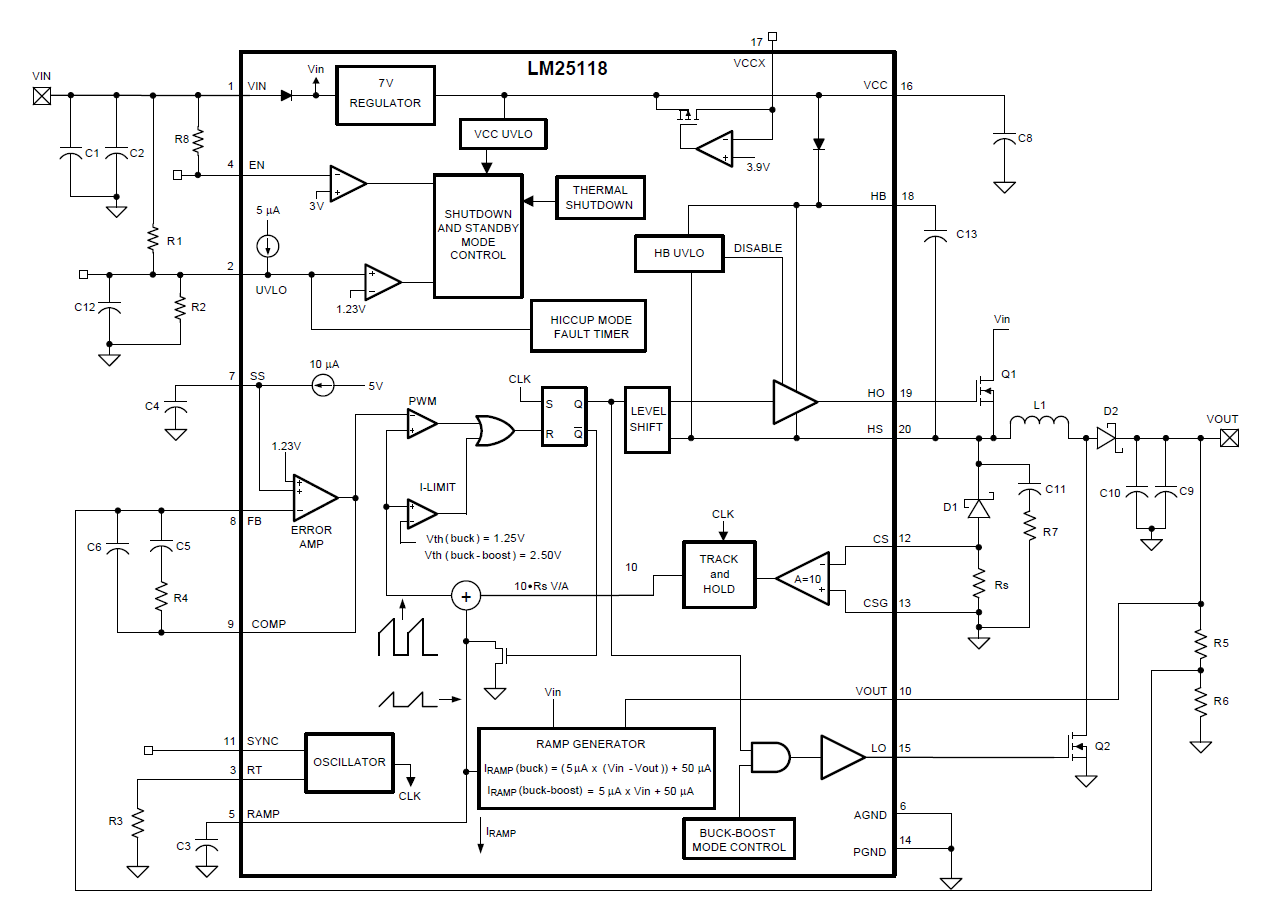

  • Hi, Di Yang
    改变VCCX的原理是什么呀?另外LM25118内部有LDO?作用是什么啊,datasheet中看不到相应的说明呢,下图是逻辑框图:
    另,LM5175是否存在5v输入的时候有这个损耗大的问题?

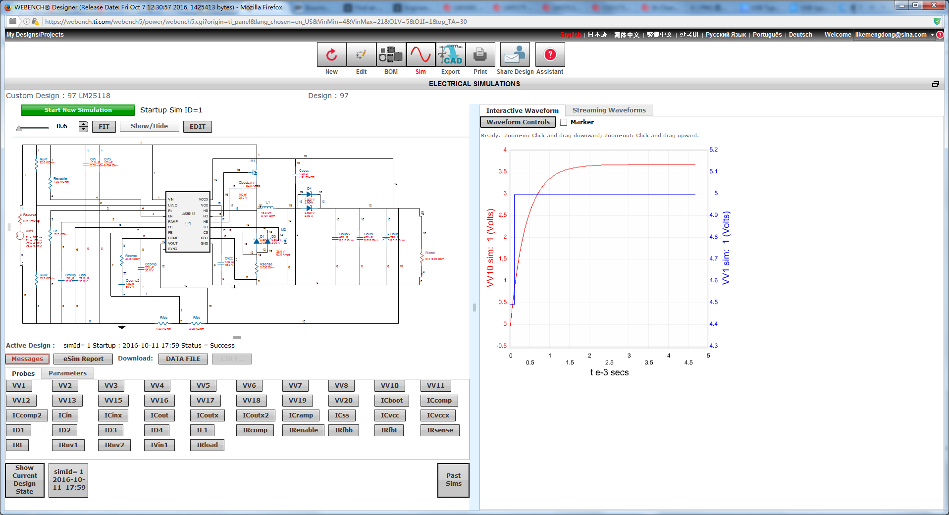

  • 大神,我有三点疑问,
    1. 这是在网站上仿真的结果,5v输入,却是3.8v左右的输出,好像知道为什么是这样,是哪个地方没调好吗,为什么芯片手册里面说的是3-42v的输入电压范围?
    2.第二点就是LM5117的仿真结果是ok的,5v输入的时候,5v输出。但是LM5117实际上是否可以实现?
    3.如果让您推荐一个方案,实现4v-21v任何输入电压的时候都可以稳定得到5v,1A的输出的话,该怎么实现?

  • 先分析WEBENCH Designer的结果
    它有一个疏忽,VCCX是从输出5V取回来的,
    而你要考虑上电能输出5V,ok一切正常
    上电输不出5V,就挂了
    而且5V已经是临界点了,5V进入ldo稳压出4.7V,BOOST结构还有一个二极管要导通,4.4V左右,
    也就是你上电5V就得不到4.75以上的VCCX;没有正确的boot
    不仅要考虑稳态,也要考虑初状态的三个极限点;入4V上电满载/空载,入21V上电满载/空载,入5V满载/空载

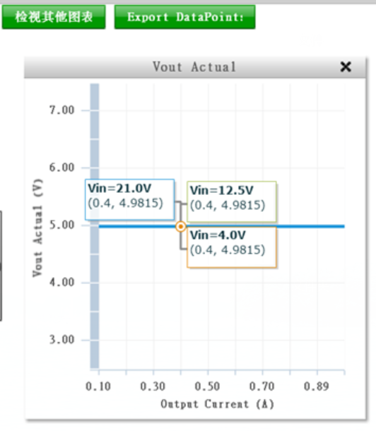

  • 在webench里观看输出电压的曲线,在输入为4V,12.5V,  21V时输出电压都有4.9815V

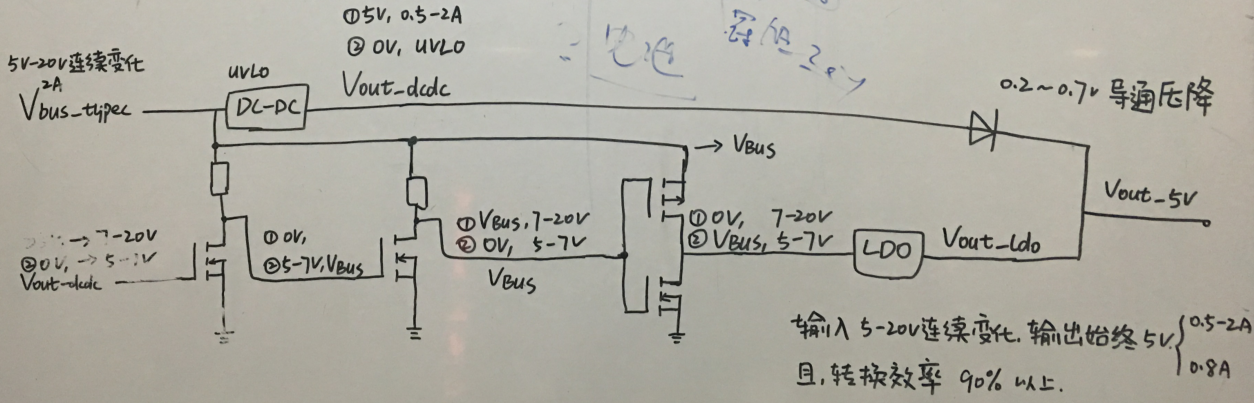

    2.第二种方法实现的思想就是低压的时候走LDO,高压的时候走DC-DC。为使问题简化,我们先说5v-21v输入,5v1A输出的情况。首先我们自己设计一款电路,可以实现这个逻辑,可以自动根据输入电压的不同选择走不同的电路,电路会贴在下面给大家一个参考。这个电路的优点就是效率很高,低压的时候LDO的效率可以在90%以上,高压的时候DC-DC的效率也会在90%以上。效果就是板子运行即使运行很长时间也基本不热,缺点就是输入在4v-5v的时候需要加个小的boost芯片,只需要boost到6v左右就行。我没有试过加boost芯片这个电路,因为用TI的那个掉压只有0.2v和0.3v的LDO,也是可以基本实现5.2v输入,5v输出的。这点是这个电路小的缺陷吧,当然这个缺陷可以通过加小的boost芯片来弥补,只要boost到的电压在LDO的最佳输入范围就行,通过LDO会直接降到5v。这个实现的关键点在于DC-DC一定要带UVLO的功能。
