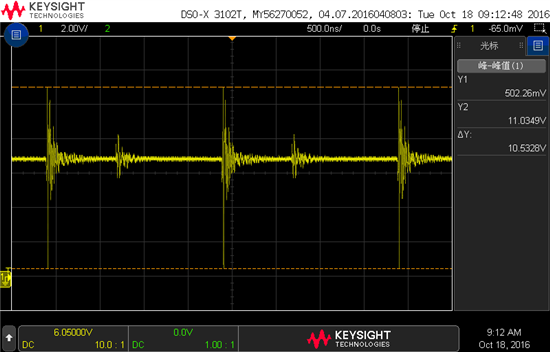

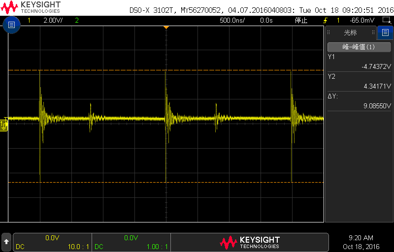

2、GATE(15脚)输出波形
波形为方波,边沿振铃比较大,频率为500kHz左右,与设计基本一致

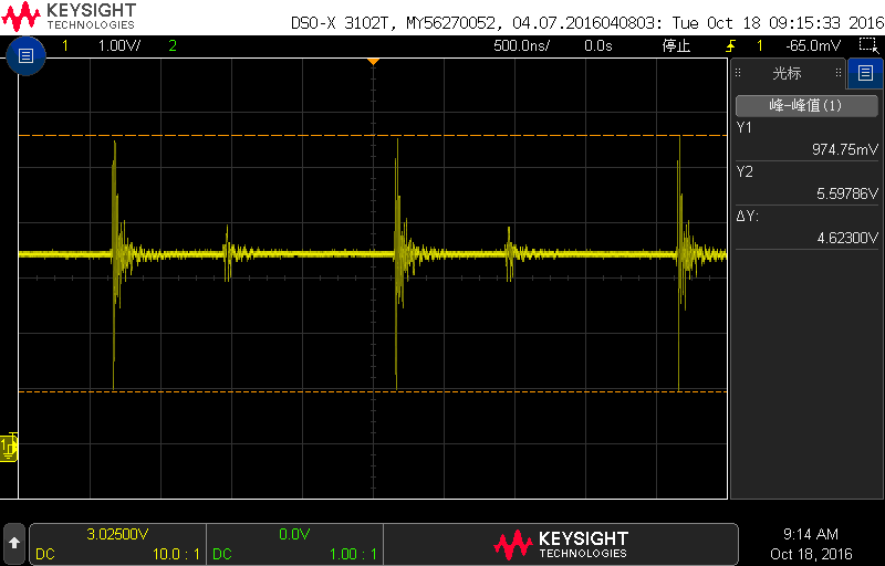

3、nDIM(6脚)
该脚功能为LED亮度调节,如果不外接PWM控制波形,则该管脚执行输入电压的UVLO功能。本次测试采用的是后一个功能。实际测试的波形如下。理论上,该脚应该是输入电压分压后的电压,波形应该是一条直线,莫非是由于输入电压的波动导致?

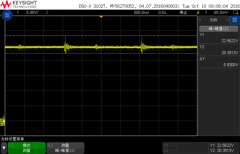

4、电源输入波形
波形有明显的毛刺,换过一个大功率电源(24V,42A),该毛刺依然存在。毛刺周期大概为2us,换算成周期是500kHz,与DEMO预期设计的开关频率基本一致。

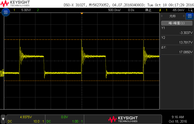

5、DDRV(13脚)
手册上说,DDRV管脚跟随nDIM 管脚波形,实际测得波形如下。波形形状基本同nDIM 管脚一致

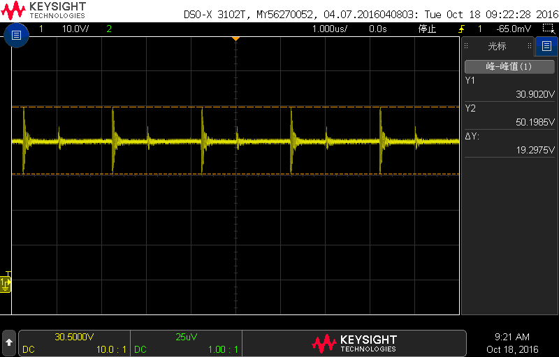

6、DEMO板输出波形
DEMO的输出波形为带有周期毛刺的波形,毛刺频率为500kHz左右。这里有个疑问,输出的波形是否应该是一个平稳电压?

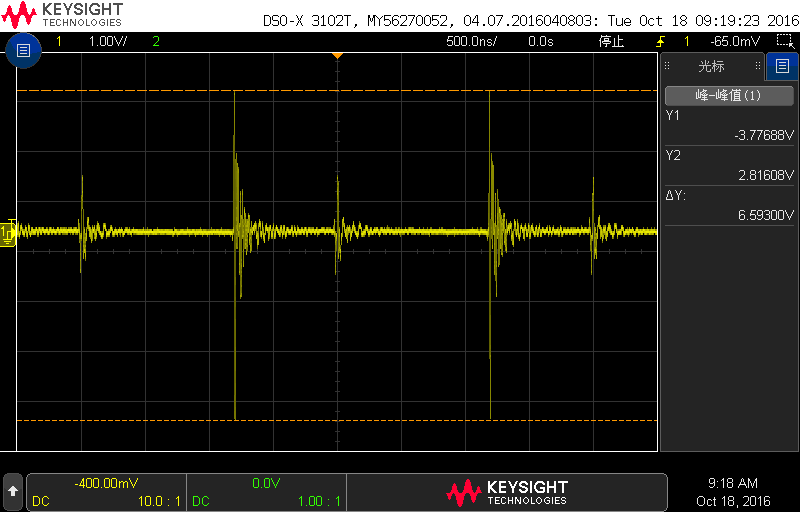

7、OVP(12脚)波形
OVP波形与DEMO板输出的波形保持一致,只是幅值不同

1、DEMO板输出电压不是一个平稳的电压,属于正常工作的情况吗?可靠性如何?
2、DEMO板输出的电压幅值受什么控制?

4、nDIM(6脚)在不外接PWM驱动时,测出来的波形也是带有周期毛刺的波形,是否会对系统的可靠性有影响?因为该管脚理论上应该是一个稳定的电压。
5、GATE(15脚)输出波形,在边沿上振铃很大,是否会影响开关管的寿命?
  • LED driver 是电流环检测,最终目的是稳定流过LED的电流,输出电压不会像普通DCDC电源那么稳定,属于正常现象。
    LED driver输出电压的平局值是单个LED正常压降*LED个数。
    输入电压存在毛刺是开关电源特性。
    建议在gate引脚增加RC吸收电路,吸收尖峰,减缓振铃。
