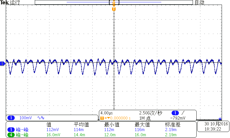

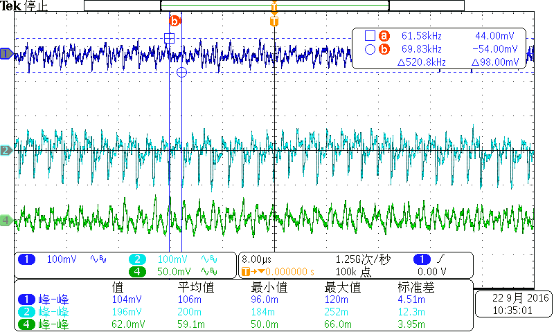

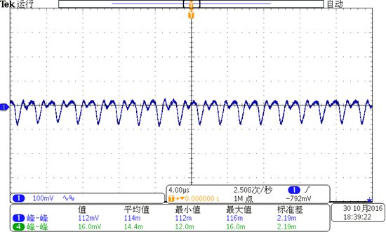

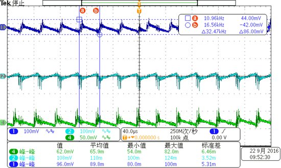

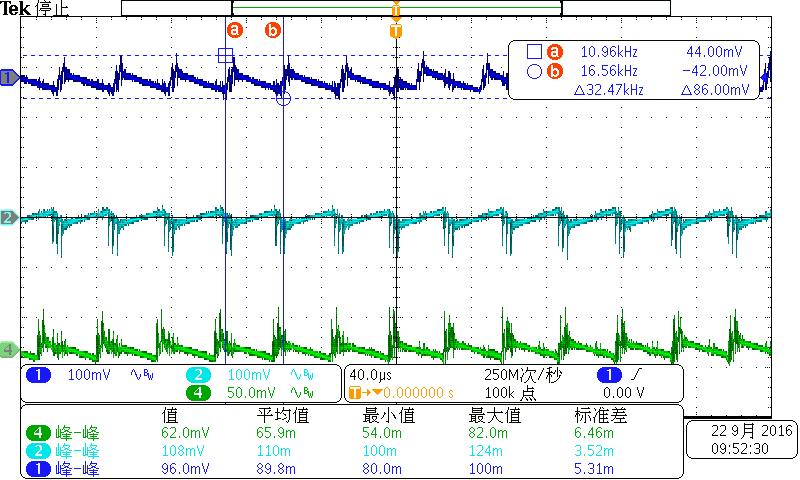

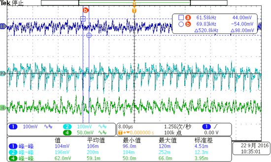

分别测试了电源空载、带60%负载时的输出电压纹波(测试纹波时,探头没有加电容,但是尽量保证地线最短),发现纹波比较大并且波形也不大对。现在不知道具体哪里出了问题,希望大家能给我指点一下,让我有个思路,非常感谢。
空载波形
60%负载波形

第一个基本上差不多,第二个差了点,感觉形态上也不是很差,就是幅值大了。
如之前所谈,纹波和输出电容的ESR是很相关的,所以要选择低ESR的电容, 通常陶瓷电容是首选。
Hi
layout不好确实会导致纹波很大。
注意ESR还可以继续减小,如你所说,可以采用并联的方式或者更加小得ESR。
其次碳棒上的电容一般不会1uF这么大,建议0.1uF陶瓷电容。
100mV的纹波依旧很大,一般30mV内.
