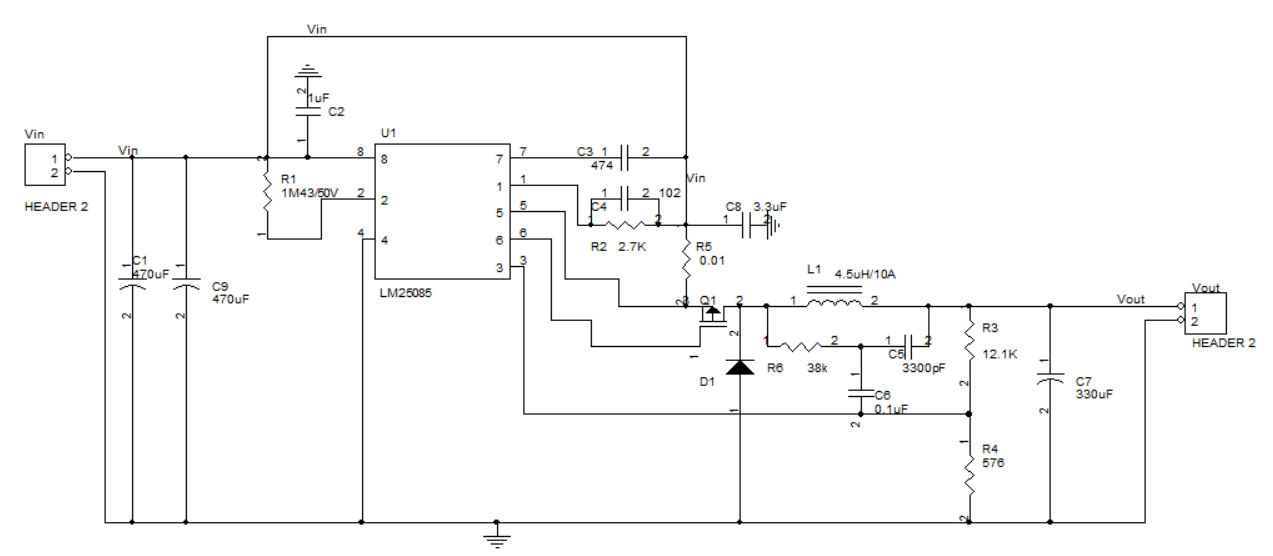

LM25085 驱动波形出现次谐波震荡
输入电压28 输出27.6V ,7A,测试过程中输入电压升到30V出现该情况 请问怎么解决呢
