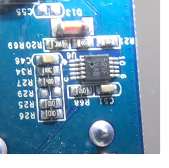

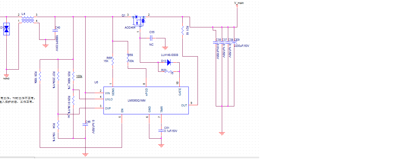

LM5060在现场使用一段时间后,车载电源环境,共坏了3台设备:
只剩下2个样品,现象如下:
1# sens pin 击穿,用万用表测对地60欧姆左右电阻,芯片表面有击穿孔,
2#out对gnd短路,用万用表测也是60欧姆左右;
希望技术支持解释下为什么sens 和 out 会击穿,前端用的36V的tvs都没有击穿。MOS管选用的是AOD464,Rs=15K,Ro =0欧姆,无欠压保护,有过压保护36V,平时27V电压,满载电流在2.5A左右
