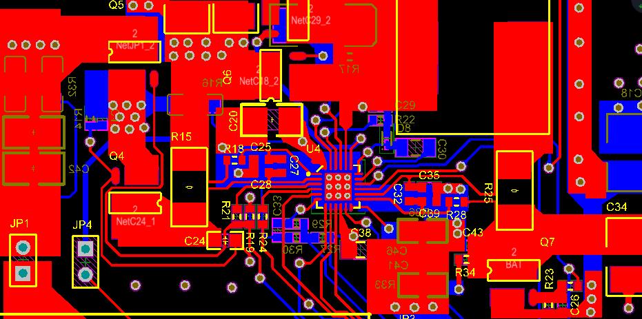

各位大神好:
               小弟在用BQ24610对6串24V电池组进行充电,VIN为TPS43061升压得到的27V,Vout为25.2V,原理图和PCB都是照搬EVM板,在没插电池时,量得各管脚电压如下:

同样的情况下EVM板有两种情况,一种是和我的各管脚电压基本一样,只有BTST它的是5.7V,另一种情况是EVM板在没有电池时的输出为25.1V,这种情况下EVM板不一样的管脚电压为
VFB  2.0
SRN  25.2
SRP  25.2
PH  25.1
HIDRV  25.1
BTST  29.8
EVM板的这两种现象不规律出现,在我给TS加1.5V电压后,EVM板的STAT1和STAT2仍为OFF(灯是灭的),我的STAT1为ON,STAT2为OFF,去掉VIN后接入电池,无动作,去掉电池再次接入VIN,芯片发烫严重,CE=0时发烫不太严重但是也发烫,CE=1时芯片快速发烫,无论CE为何值,接入VIN后,芯片会发出高频的嘶嘶声,同时发烫,
求助,为什么会出现这种情况,在第一版也是这种现象,我之前怀疑是PCB的布局布线问题,这一版完全按照EVM板的布局布线,仍旧没有解决发烫的问题
