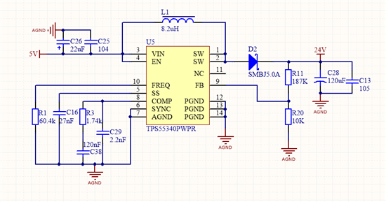

电路参数是从WEBENCH® Designer 得出的。
原理图如下:

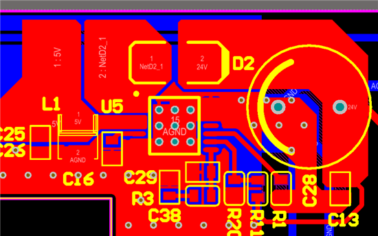

PCB如下:

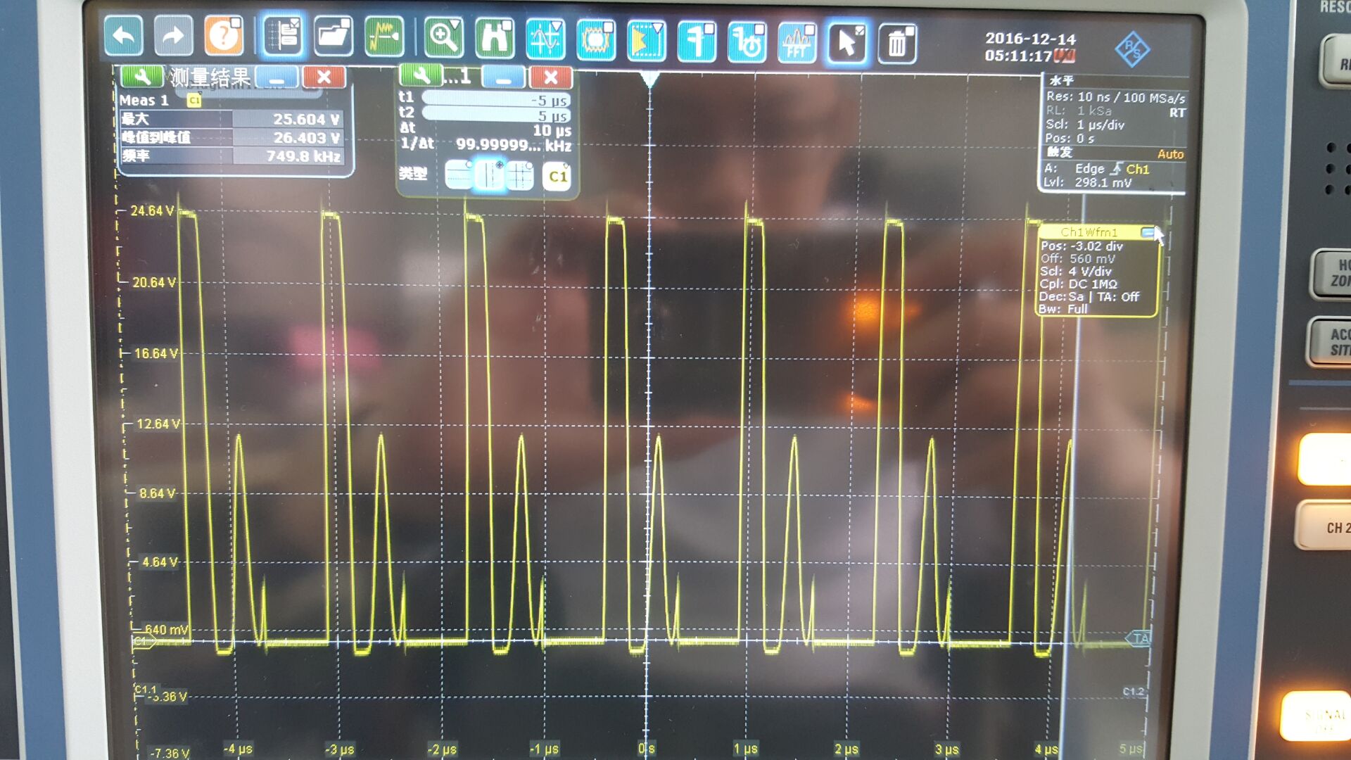

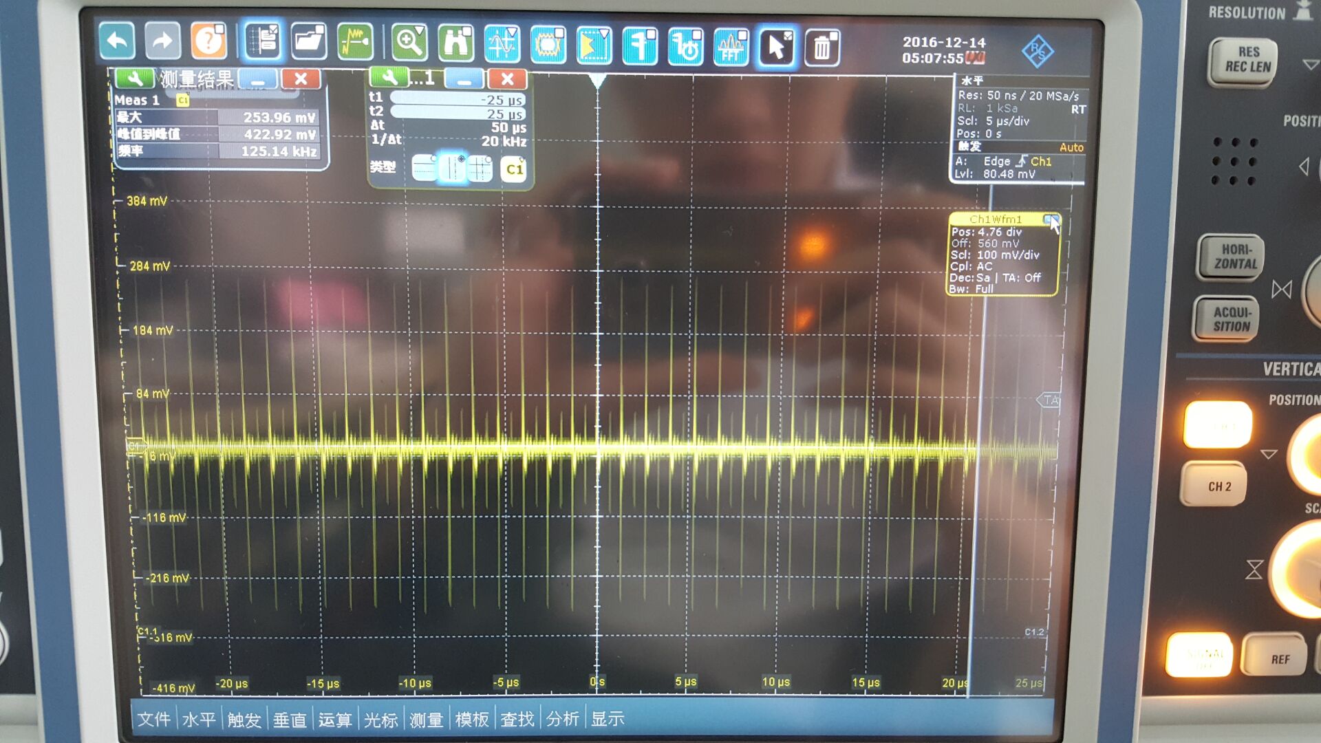

这是5V输入24V输出能带500mA负载的设计,但是我空载的时候测量输出AC信号 毛刺很大,带载的时候毛刺依然是这样,还会稍微大一点,负载大概10mA。
带载输出AC信号测量如下:
1脚2脚的开关信号如下:
想问问各位大神,我的电路设计哪里不得当才导致了有怎么多的毛刺呢?
