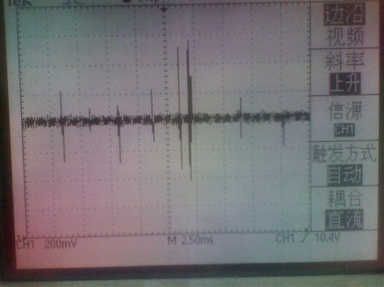

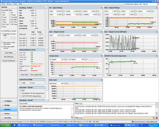

大家好,我采用UCD9222+UCD7242的方式产生1V稳定电压给DSP6678,但是输出的电压很不稳定,测试PWM波形后发现输出的脉冲的周期大约为1.5us,可是我在Fusion软件内设置的开关频率是799KHz,周期为1252ns。那么这种情况可能是什么原因造成的呢?这个电源前前后后弄了快一个月了,心力交瘁,希望大家帮帮忙,提点意见,谢谢大家了。下图是Fusion监视的电压图。可以看到输出电压很不稳定。由于我们设计的时候直接将DSP连接到了1v的电压输出,所以现在不敢设置电压输出为1V,调试的时候采用的输出是0.3V。不过1V的输出试过,也很不稳定。在6678的开发板上试过0.3v的电压输出。没有问题的。
还有一个发现是在UCD7242工作时,UCD7242的电压输入,我们采用的是12V的电压输入,会有0.5v上下的毛刺,请问各位这个情况严重吗?怎样能减少这种毛刺呢?
12V的波形图如下
再次感谢大家了,没想到这个电源这么不好过。
  • 关于输入电容的noise, 建议你确认22uf输入电容,  layout要求上22uF输入电容尽量靠近芯片Vin脚,参考datasheet第二十六页: www.ti.com.cn/.../getliterature.tsp
    材质上要求是低ESR的陶瓷电容。
  • 通常的仅仅是频率偏差(按照你测试大约在20%)不足以引起输出的不稳定,你需要主要到电压反馈电路的layout, RC电容靠近UCD9222, 其中电容靠近芯片UCD922脚EAP/N脚,以及反馈补偿的的设置。
    关于频率的偏差,建议你在半载时测试,用示波器确认UCD9222 PWM脚的波形,以示波器显示的频率为准。(正如你所说,频率由软件设置,误差不应该这么大,你也可以用实测试频率下做电压补偿,看看效果,或者你可以多测试设置几片,看频率误差是否都这么大?)

  • 2012年啊!希望楼主能看到这个回复,方便大家交流。现在就频率问题说说本人看法:
    1    》UCD9222后接两路UCD7242,你可以先断开两路7242,孤立9222,;上电
    后示波器测两路PWM,你看看是否有偏差(本人遇到过的问题,估计没有)?
    2  》重新补回1路7242,再次测量下两路PWM;
    3》 补回第2路7242,再次测量两路PWM 的频率,有什么发现没有?
