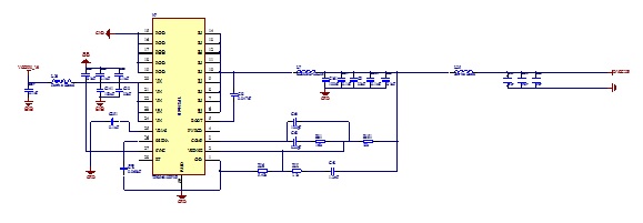

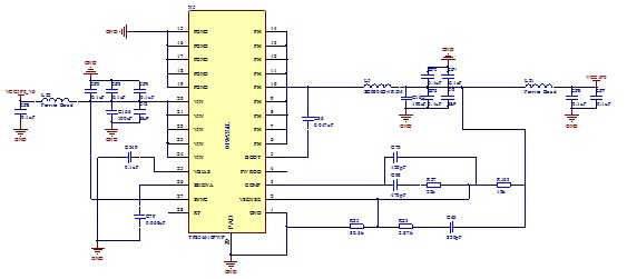

图1 输出1.0V电路原理图
图2 输出1.0V局部放大电路部分

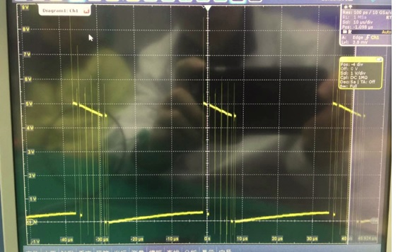

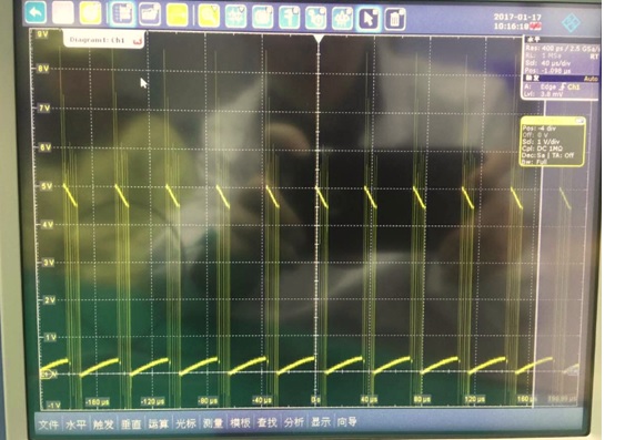

问题1:输入电压+5V,输出电压+1V,电流6A,请教上述电路是否存在设计问题?如图1、图2所示。出现问题的现象如下:a)工作正常情况下,输出直流电压1V(用示波器测量);b)工作异常情况下,输出交流频率27kHz左右正弦信号,范围:670mV(波谷)~1.35V(波峰),用万用表测量输出电压为1.0V左右;c)上述两种状况加电后随机出现,异常情况下,电流增加0.3A~0.4A。d)直接测量功率电感前的PH输出情况,异常状况下示波器显示如图3、4所示。请问:电路出现的问题是什么原因?谢谢!
图3 输出1.0V电路PH管脚输出波形
图4 输出1.0V电路PH管脚输出波形
