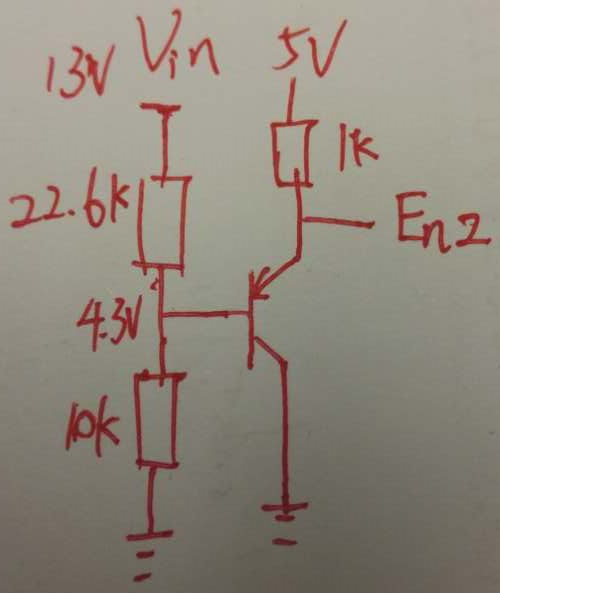

  • Hi
       下面电路你或可以试一下,当输入电压低于13V时,三极管导通,EN会被拉下去,当输入上去后EN会再起来。如果你的EN不是5V,可以适当的调整电阻。
  • Johnsin,
    这个电路不可行,p管导通瞬间也是断开状态,测出的波形看出,EN2的电荷慢慢的下降,并没有立即放掉。
    您看还有没有别的电路推荐的。

  • HI
       周末想了一下,EN2加电容比不加电容好,因为三极管放电很快,你可以将门槛值设置到18V。而充电是通过上拉电阻,你也可以将上拉电阻加大一点,这样快放慢充,是可以完成reable的。
