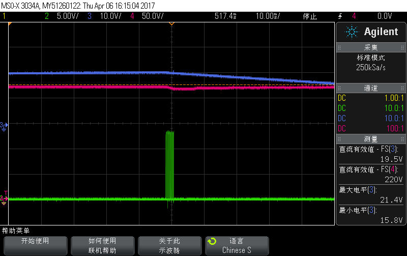

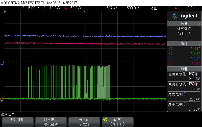

  • 你好,我今天换了一块芯片上去,发现就是如你所描述的,在电容两端电压下降的时候,是有发去一小段时间的脉冲的。
    但是这是什么原因呢?之前电路完全是好的,拆下芯片再换新的就老是有不一样的问题出现。
  • 你好,看了你之前的回答,把CS端的外接电阻由500降为300,也还是不行。
    今天换了一块新的芯片,出现的新的实验现象。
    就是在电容下降的时候有脉冲群出来,但是过一下又没有了。
    这块板子之前是能够正常工作的,患上芯片之后就老是有异常行为,难道是芯片对外部参数非常敏感,而我电路设计时候的参数刚好选在了临界点?
    另外就是加电压到380V,脉冲又不见了。降电压到150V,脉冲同样又不见了。又会是什么原因呢?

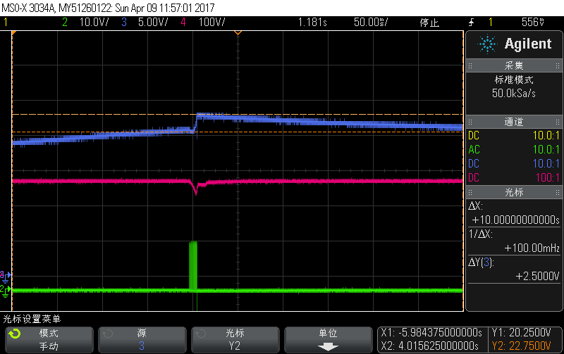

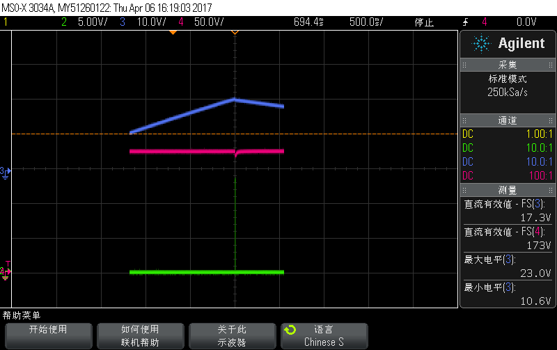

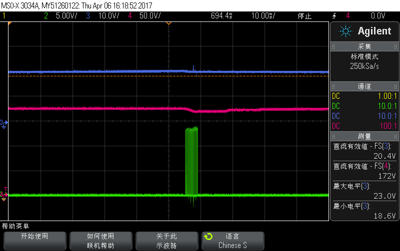

    这张图里面可以看到在电容下降的那一瞬间,驱动脉冲是有出来的
    为什么一样的参数,电容的充放电时间却跟上面那块板子不一样呢?
    我看了一下,芯片不是同一批的。

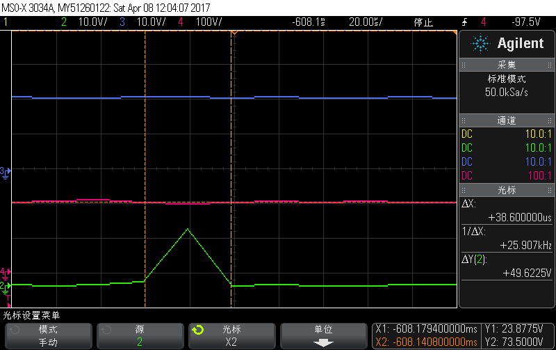

    把驱动脉冲放大,发现是这样的一个类似三角波的波形
    驱动在上升到16us的时候就被拉下来了?(正常班子工作时候的频率是16K
    难道是电流在此刻的尖峰很大?
    看了一下CS端的波形
    好像CS端也没有过压的情况。

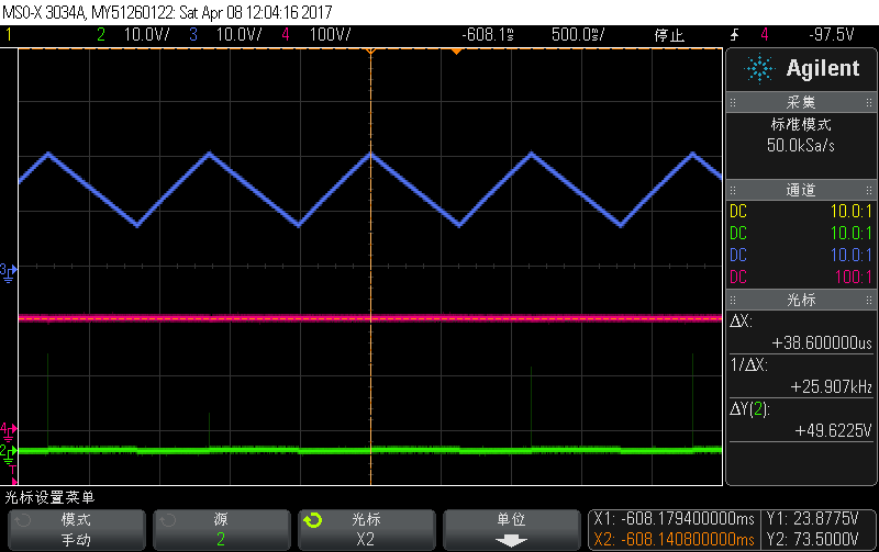

  • 红色是直流母线电压,蓝色是VDD电容端电压,绿色是驱动电压,黄色的是VS端电压。

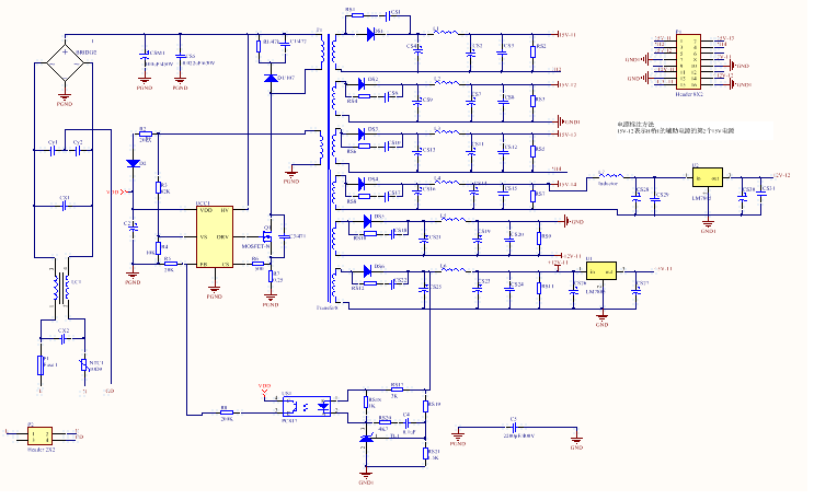

  • 先把原理图给放上来
    因为是做三相四单元级联的辅助电源,所以总共焊调了12块板子。

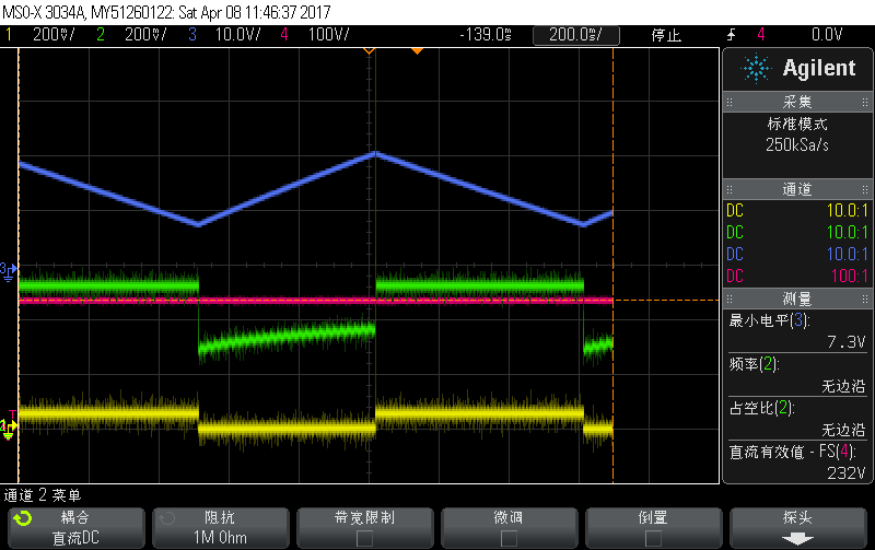

    先说一下变压器供电绕组同名端发生借反时候会发生什么现象(提醒大家变压器送出去做完回来一定要仔仔细细检查一下同名端)。

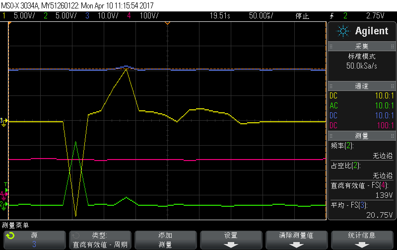

    蓝色是VDD外接电容端电压,红色是直流母线电压,绿色是驱动脉冲。
    这种情况是输入电压无论多高,输出脉冲总是只有一个脉冲。每当电容到达差不多21V(门限)的时候,输出一个驱动脉冲,电容电压又开始下降,当达到下门限7.多V的时候,HV端口又开始给电容充电。
    一直不知道哪里出现了问题,最后检查上面原理图R3端的电压,即辅助绕组的反向端。
    终于是发现了一点端倪(黄色波形为辅助绕组反向端电压)
    大家有没有发现,反向端检测的电压竟然跟驱动信号同相!!
    不放心,看了一下正常板子上的波形。如下图
    正常板子出来的波形,辅助绕组反向端的波形跟驱动脉冲是方向的。
    这个时候就可以非常确定是辅助绕组的同名端借反了。拿起钳子撬开引脚。重新接!!

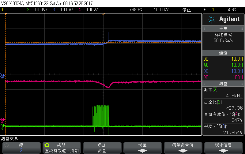

    这个时候同名端接对了。后面又发生什么问题呢?
    这个时候出来的是一束驱动脉冲了,有进步。
    那为什么驱动脉冲重复出来一束之后,电容又开始放电了呢??
    又有端倪,发现每次驱动脉冲后电容两端的电压竟然是上升的。
    看看正常工作的板子上是什么现象。
    正常板子上在驱动脉冲束出来之后,电容两端的电压反而是降低的。

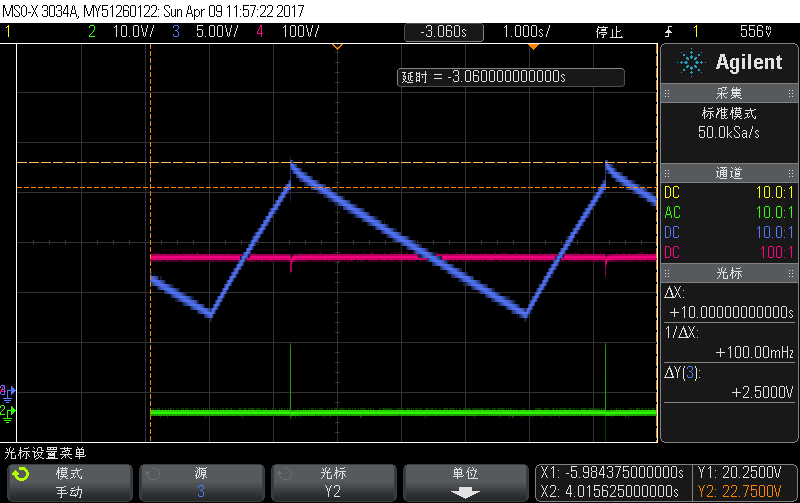

    期间还是遇到很多很多的问题的,比如说驱动脉冲的地不稳定,如下图
    这里没有把绿色的驱动脉冲信号放大,实际上他是一个浮动着的信号。
    检查了芯片的GND引脚,发现虚焊。
    另外还有一个现象,就是随着交流电压输入的增高,电容两端的电压一直在上升,却没有放电的现象。
    电容没有放电,感觉是少了地回路,所以才没有放电。
    检查了一下电容地引脚,发现果然没有连上。
