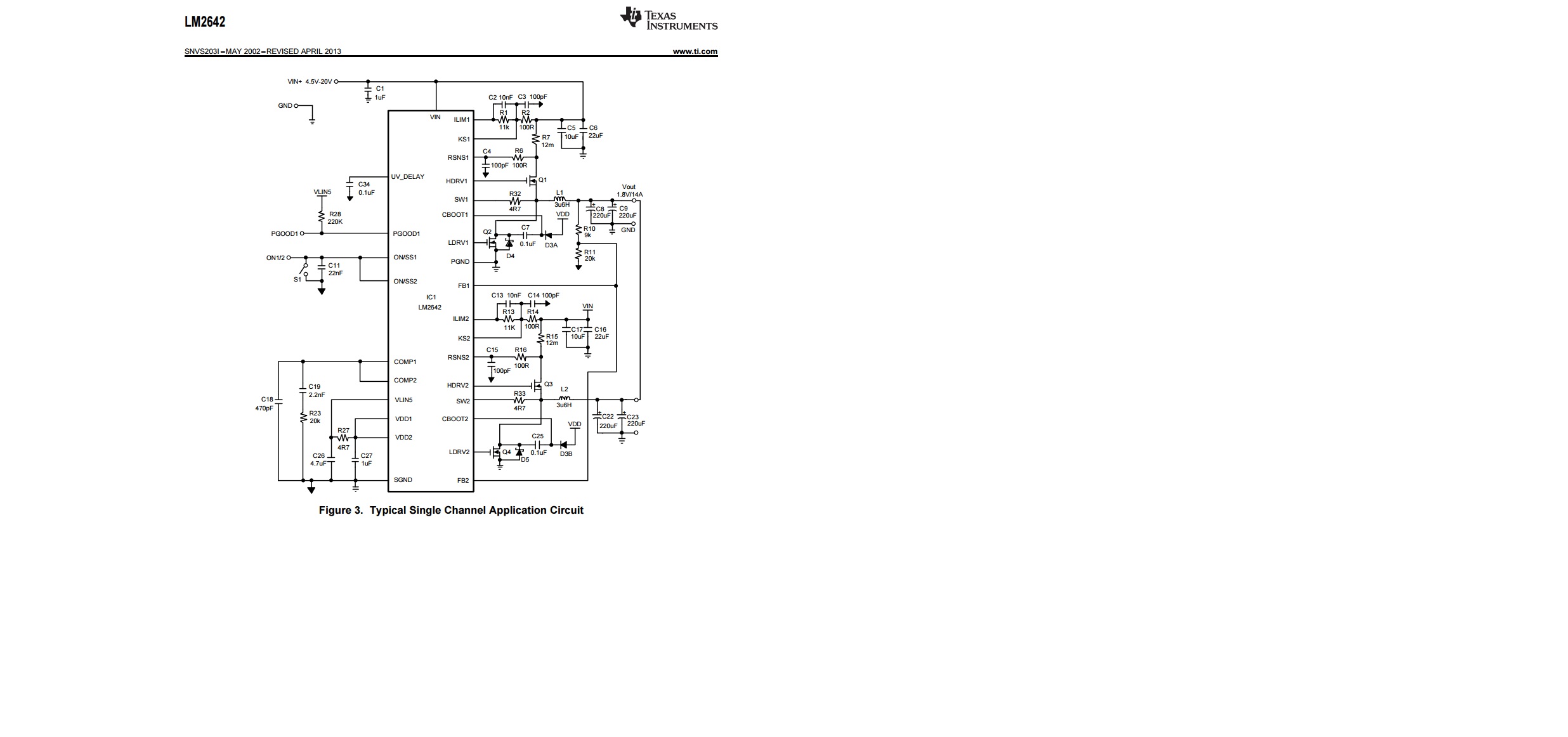

Hi
TI的多相降压芯片最高输入电压只有28V,或许你需要共隔离芯片。
TI的UCC28950这样的全桥移相芯片可以考虑下。
Hi
采用2相降压输出的芯片即可: http://www.ti.com.cn/lsds/ti_zh/power-management/processor-v-core-buck-controller-products.page
Hi
用LM25119做做看, 用TI的webench仿真出来可以达到35A。(输入20~30V,输出12V/35A)
这款芯片本身的驱动能力比较强,再适当优化一下,例如选择Qg尽量小的MOS,特别注意一下layout,应该是可以的。
(不好意思之前推荐的芯片是乎都是适合小电压输出的,包括这类2相输出的也很多时候小电压输出电流会比较好做。)
