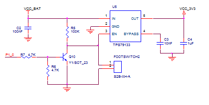

请指教:
我在使用TPS79133的时候,当管脚EN为3.7V的时候,VCC的电压为3.28V ,当EN管脚为0V时,VCC也为0V。
这个和IC的资料为什么是相反的呢?
Hi
你是指芯片EN为3.7V是芯片OUT有输出3.28V, 而EN为0V是芯片OUT有输出0V吗?
这确实和datasheet描述相反,并且是不对的。
请问你的芯片是哪里买的? 100%都这样吗?
Hi
建议在TI网站上申请免费样片确认,或者找TI授权代理商申请/购买。
(电子市场假货很多,TI确认芯片质量的唯一标准是进货渠道,需要找TI授权代理商购买。 我印象中之前遇到一个和你一样的情况,后来确认是芯片)
