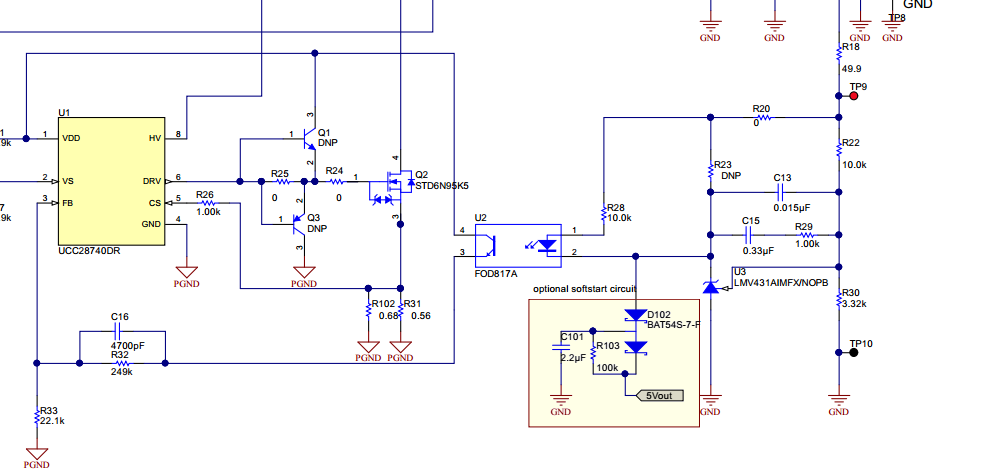

关于TI电源参考设计中的几个疑问
在电源管理 参考设计实例中,很多电路都加了下图方框中的软启动电路(R101  D102   C103),请问这个电路能解决开机过冲问题吗?
