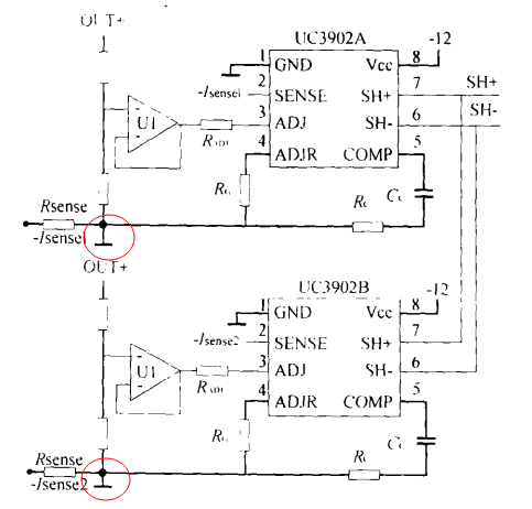

  • 您好,我也要用uc3902做给两个电源模块做均流,第1块uc3902的第7脚(SHARE+)直接和第2块uc3902的第7脚(SHARE+)相连就行了吗?电源模块的均流母线怎么和uc3902接线???期待您的回答

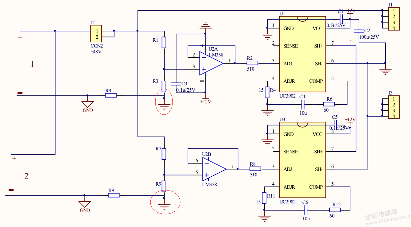

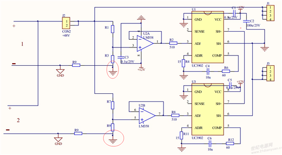

  • 仔细的看了两遍帖子,但是本人愚钝,还是有两个疑问,我看有些uc3902的应用原理图,是在ADJ脚前接的一个电压跟随器,而把您所说的VFB这点接到了地,而您的是接电源IC的电压误差放大器管脚上,这两种做法的结果会是什么?还有,有些应用的原理图只是把两个uc3902的SHARE+管脚相连,好像没有连接到均流母线上。希望您能指点迷津,谢谢!
  • 呵呵,均流母线就是一个称呼啊,所有模块的share+接到一起,那么你在连接的过程中,是不是每个模块都将这个点引出去,在外部用一根线将所有的这个点连在一起了?那么外部这根线一般就称呼为均流母线啊,在原理图上当然就是连在一起的一个点了。
    你的第一个疑问,我需要根据你看到的图进行分析。其实万变不离其棕,最终利用ADJ点能影响模块的输出电压就可以了。
  • 这个就是您所说的Vfb点,却接了地,图有点不太清晰哈,还有就是我在您说的这个帖子里面看到67楼的这位师兄也贴出了和这个很类似的原理图,我也在此给拿过来,您有时间的话就帮忙看看哈
