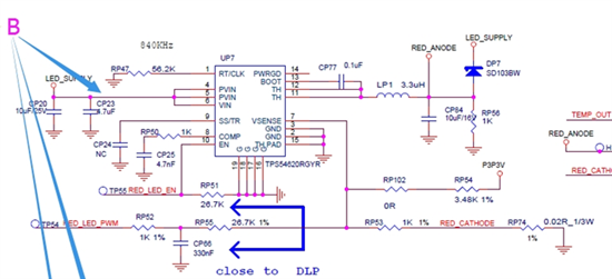

根据TI 参考设计DLP4500-C350REF,应用TPS54620设计LED RGB 三路驱动,线路如下

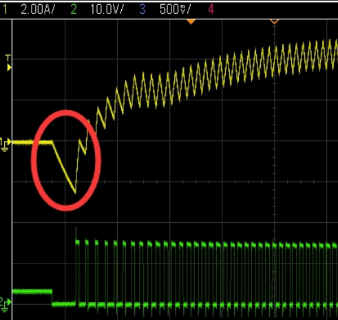

在批量中发现有部分TPS54620 下管击穿,测量电感电流波形发现在Enable开始阶段,电感电流会出现比较大的下冲
目前猜测是 LED的特性导致输出电容不能完全放电,导致Enable期间的第一个周期,下管开通,电容通过下管反相放电

低边MOS sink电流限制2.3A, 从你测试的波形看,正常电流刚好限制到这里。

我做了个实验,为了防止电流反灌,在电感后串联一个肖特基,再测试波形就不会有电流反灌现象了,而且开关波形也会按照SS描述那样,占空比由小变大,很均匀
测试的其它电流波形有超过3A的情况
