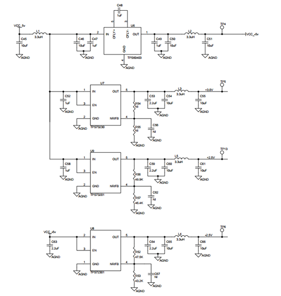

单节锂电池供电,ADS1299模拟前端,求低功耗芯片方案推荐
Other Parts Discussed in Thread: ADS1299, BQ24040, ADS1298
ads1299模拟前端供电,准备采用单节锂电池供电,充电管理芯片采用bq24040,单片机及ad芯片供电需要 3v,+-2.5V,求推荐电源芯片,功耗要求低。
