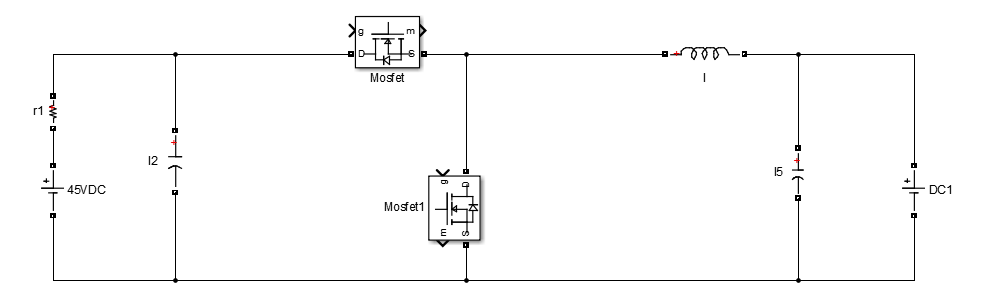

测试中发现BUCK电路下管MOSEFET在死区时间后内二极管关断时产生的很高的过电压,且随电流而增加。有没有比较好的解决方案
你好,
就是普通buck,注意下左电容和两个管子回路尽量短就可以了,谢谢。
这个有没有其他解决办法,电路板已经做好了。RCD吸收电路貌似作用不大。谢谢!
