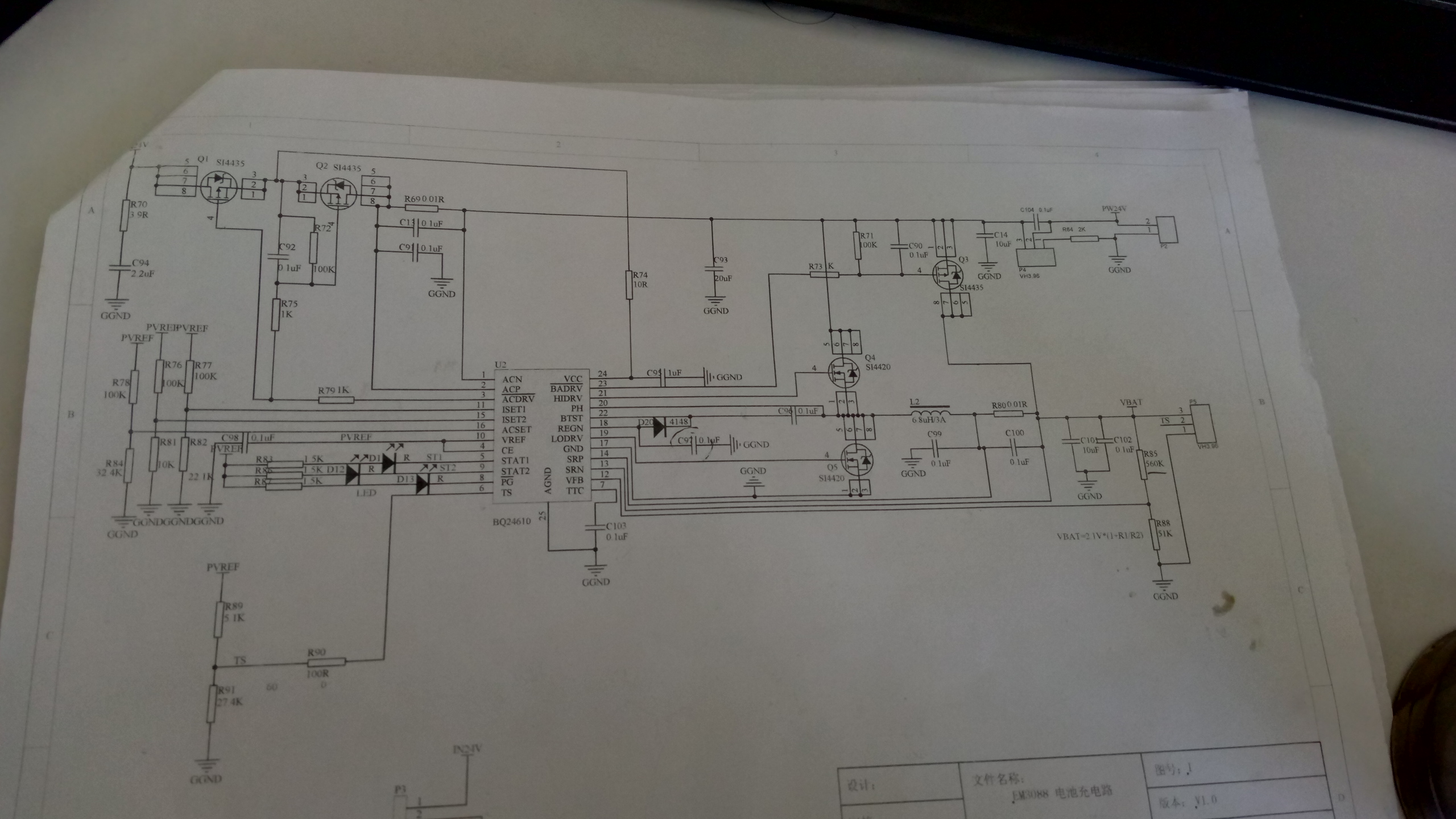

  • 您好,我嘗試加100u的電解電容在電池插入端,看起來似乎有效;但電解電容有爆炸的危險,而且壽命較短,我想問電解電容與MLCC電容的差別?因為有一篇文章是建議加100u的電解電容,但卻沒建議直接把MLCC並聯加到100u的大小?另外,如果在電池插入端加TVS保護元件有效嗎?還是如TI在VCC迴路的建議線路以一個2歐姆電阻串聯一個2.2u電容的緩衝電路?但我試了似乎沒效。我問過很多FAE,每個人說法都不一樣。另外,充電時TI bq24610很燙?為什麼?應該是外部的MOS FET比較燙才對吧?我的Layout是把bq24610的Thermal PAD接到AGND,是不是AGND的區域太小了所以散熱不良?我附上我的電路,能不能請您幫忙看一下我的AGND與Power GND劃分有沒有問題。因為我現在把電路圖上的Q103與TI bq24610的GND Pin也都接到了AGND。我是透過一個0805的0歐姆電阻把Power GND與AGND連接在一起。台灣的FAE建議我不要分GMD了,也就是整片板子都是Power GND就好,可是TI的建議Layout是要分AGND與Power GND。因為我的板子面積很小,板子的GND不要分割會比較好嗎?

  • 你好,
    电解电容与陶瓷电容可以参考这篇文章www.ti.com.cn/.../zhct299.pdf
    VCC回路增加的2欧姆与2.2uF电容串联电路并不能对电池端产生作用。
    充电时IC发烫是由于芯片的损耗, 当电流较大时,功率温升可参考datasheet中的 RθJA Junction-to-ambient thermal resistance 43 °C/W。
    在layout时,建议PGND与AGND在接近IC端接地,以减少寄生参数的影响。
