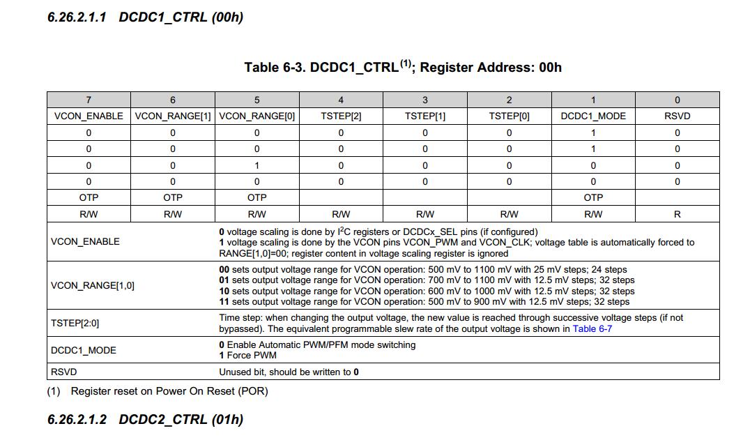

1,查看4路DCDCX_CTRL,都设置DCDCX_mode=0,即PFM/PWM  Auto mode。

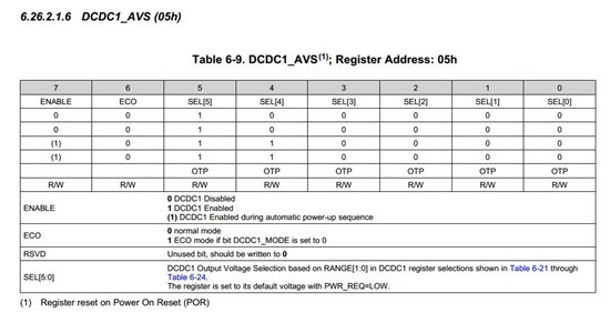

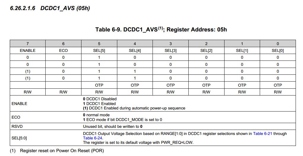

2,当在系统即将要待机时,将4路DCDCX_AVS的ECO设置为1,即让4路DCDC都进入ECO mode。
则电流为10毫安和电流为4毫安的板子的待机底电流都可以降低到4毫安左右。
但我不明白为什么进入ECO模式后,底电流为10毫安的板子电流可以降低到4毫安?
是因为进入ECO模式,DCDC的效率更高了吗?
但系统本身是设置为PFM/PWM 自动模式的。

    现在我们4个DCDC上的电感都是1uH,  DCDC4和DCDC1的电容都是10UF+10UF电容,DCDC3和DCDC2上的是10UF电容。
                 但有些板子待机底电流为10毫安,有些板子为4毫安。
                 现在不知道从哪个方面去分析这个问题,是因为空载时效率问题吗?
