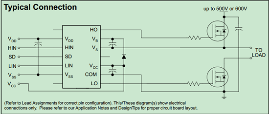

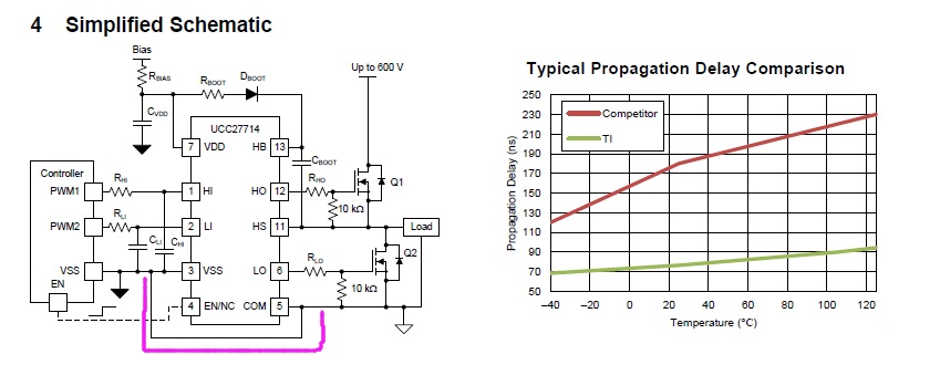

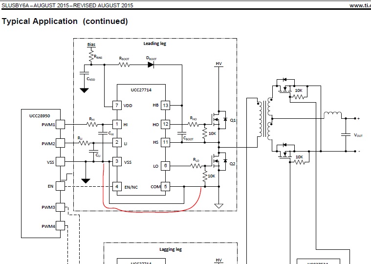

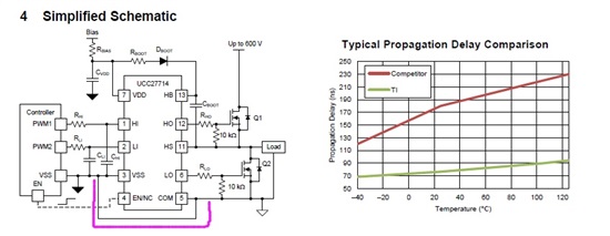

在UCC27714 datasheet中,手册第一页问什么将VSS与COM接在一起呢?
手册28页也是这样,是为什么呢?

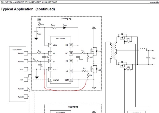

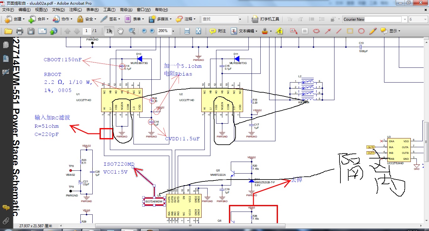

在TI官方的600瓦移相全桥开发板上,这两个地也是接在了一起,这个倒是可以理解,我认为是前面有了一级隔离即ISO7240MDW
手册中的直连VSS与COM是为什么呢?
  • 亲;一边是信号地,另一侧是功率地。两遍不是隔离的,只是两地间允许在远处接一起,允许少量的噪音压差,以避免两地相互干扰。
  • 您好 对于您的解释 不太能理解
    信号地和功率地为什么允许接在一起呢?
    若如此,手册中应该给出接地方式说明,但是我在手册中没有找到
    再有,您所指的远处 是什么位置呢?能画个示意图吗?学习一下

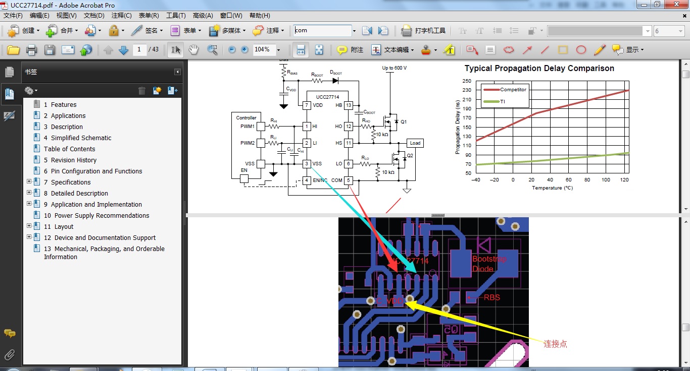

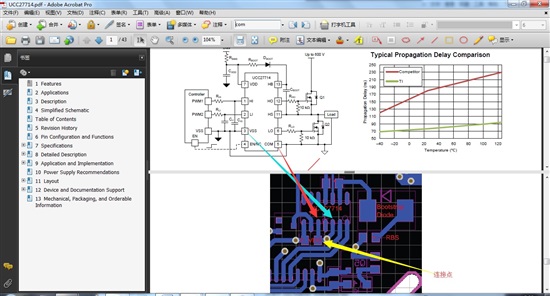

    在UCC27714手册中的推荐布局如下:
    Pin3 Pin5靠近芯片接在了一起。
    controlSUIT中没找到UCC28950+UCC27714开发板资料
    官网也只有一个使用手册

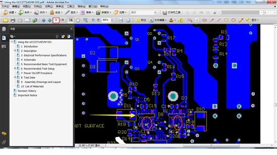

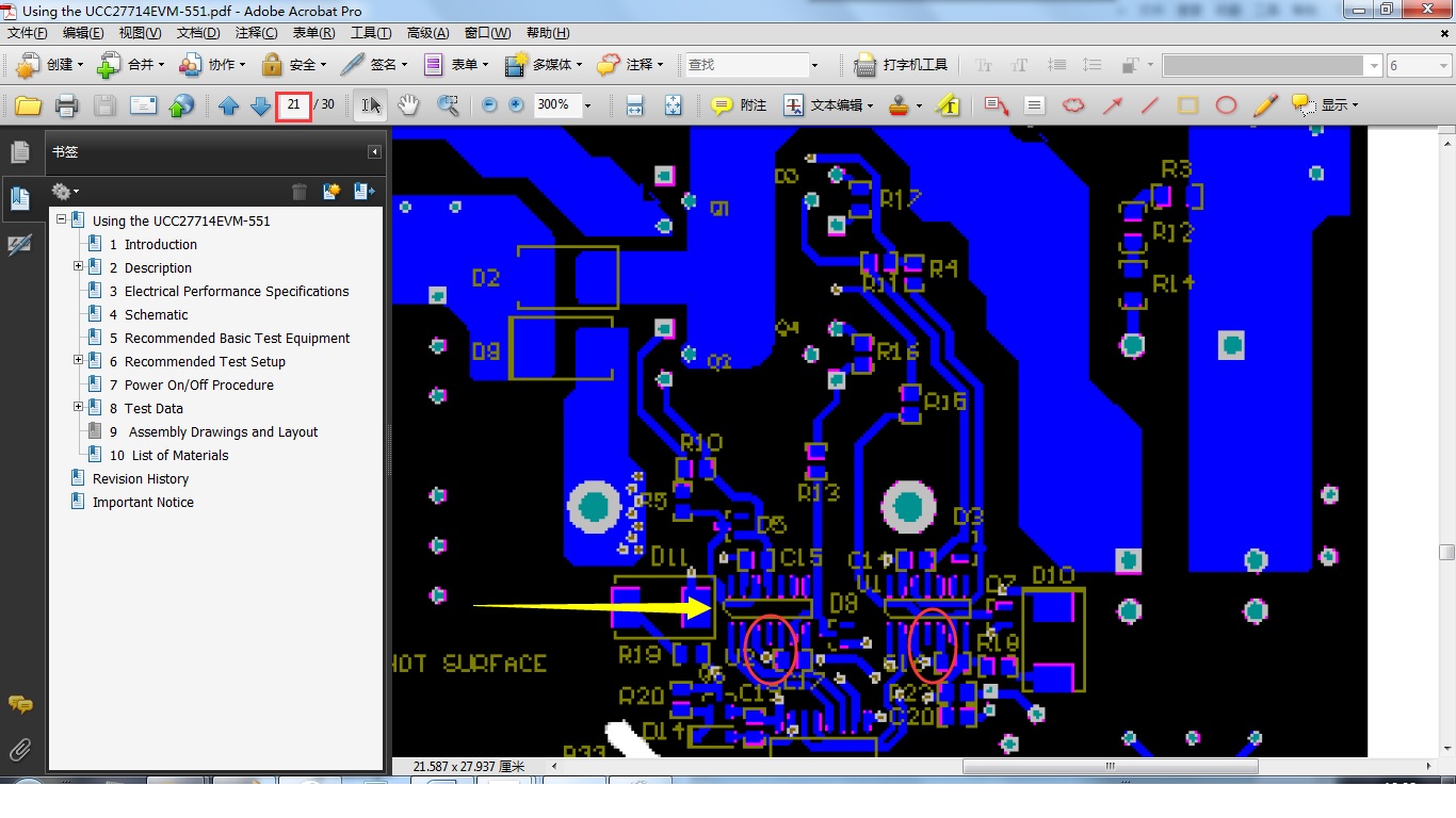

    从使用手册后面的PCB图上看,于是在相同位置把两个引脚接在了一起
    是说 远处 是指 远离MOSFET靠近驱动芯片吗?
  • Hi
       在同一侧的信号Gnd和功率GND是要隔离的,但是和数模转换中数字模拟GND一样隔离后是连接在一起的,避免noise影响。
  • 好的 谢谢 感谢您的回复
    您说的 模拟数字地连接在一起 我可以理解
    但是对于功率电路 COM和VSS接在一起 芯片这样设计是否合理呢
    COM在桥臂电路里接的是母线的N线 母线PN之间几百V的信号 MOSFET关断时的dv/dt应该是很难处理的很干净的吧
    请问
    1.既然是要接在一起 芯片设计时为什么不设计成在内部链接好的呢 为什么还要区分两种参考平面 做成两个引脚?
    因为电源只有一个 所以这样区分两个参考平面是不是没什么意义呢

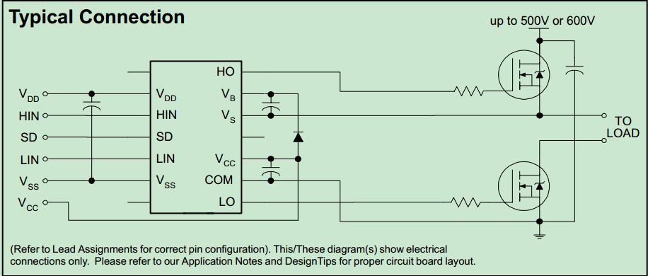

    这是IR2110的典型电路 电源有两个 参考平面也有两个
    2.如果需要使用者设计连接 这应该是一个关键设计吧 芯片手册我没有找到相关说明
    3.TI 用28027替代UCC28951的开发板 为什么不是用和UCC28951同样的硬件电路(驱动芯片是UCC27714) ,而采用高频变压器驱动MOSFET呢?
