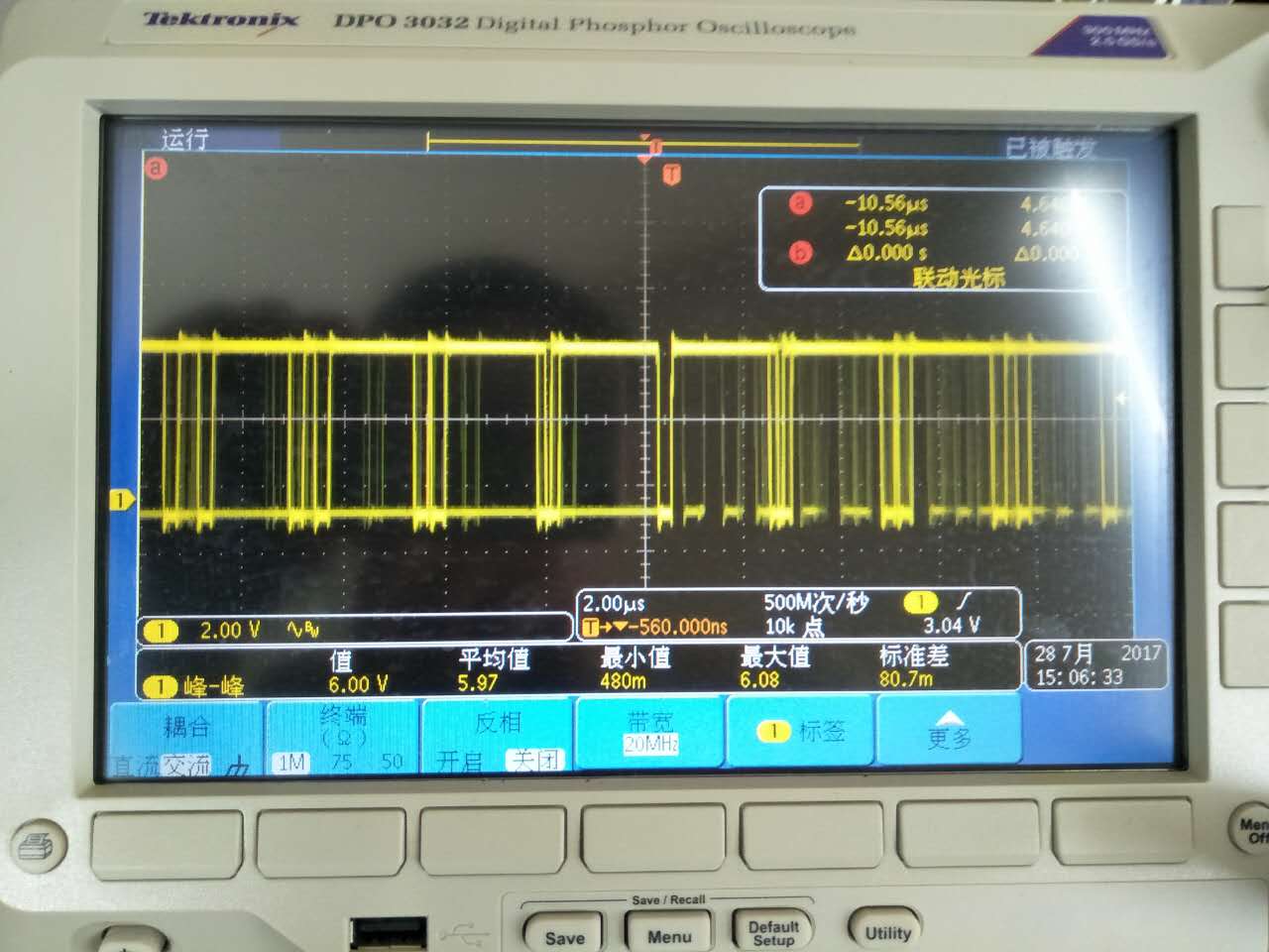

用TPS53819A做一款微型DC/DC电源,输入4~20V,输出3.3V,最大工作电流有时可能到10A以上,正常情况在5A左右。按PDF文档画的线路板,只是开关管用的是2只英飞凌的管子,焊接好后无输出。发现可能是TPS53819A管子的驱动电压比较低,外接的英飞凌管子没有完全打开。后把开关管去掉测试驱动波形,主开关管波形如附件,可以说是杂乱无章,按理应该是很正的方波才对,求支招,谢谢。
  • 同步问题,示波器没调号。
  • Hi
       如果给反馈,芯片能正常输出类似方波,基本上可以认为芯片没有问题。(你的测试存在问题,同时建议测试一下Vreg电压需要在范围内)
       有可能是你选择的MOS存在问题。
  • 前面我在进行测试时估计是选择的开关管Vgs开启电压过高,而电路的驱动电压比较低,使开关管本身没有完全打开造成,但是我把外接的两只开关管摘掉后测试驱动波形,任然没有改善,按理说这个波形应该是很正的驱动方波才对。
    将外接开关管摘掉后测试Vreg电压是5.08V,在允许的范围之内。
    现在是有方波,但是方波型号杂乱无章,且用示波器不能同步,所以说是方波信号输出不正常,现在头疼不知怎么弄了。
