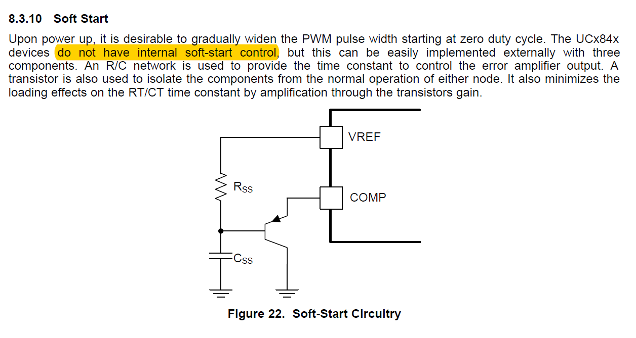

我用UC2844做软启动,但是启动时间特别慢。不知道有没有芯片软启动计算时间的公式啊?
  • 你好
    针对UC2844这款芯片 是外部设置软启动的
    RC近似为启动时间 所以 你可以 减小R 或者C 尝试减小启动时间
    希望能解决你的问题
  • hi
    我们芯片UC2844内部没有软启动设置,但是通过外部配置Rss和Css的值可以设置软启动的时间。你可以理解成启动的时候VREF电压通过RC电路给电容充电,使PNP管基极电压不断上升直至PNP关断,COMP不再被钳位。电路正常工作。
    希望能帮助到您,谢谢。
  • Hi
       将你的电路传上来看看,主要看软起动方面的控制。
  • Hi,
        请参考Ji Jing的回答。这个电路的原理是,刚开始启动时,PNP管Vbe<-0.7V,PNP管导通,将COMP嵌位在0.2~0.3V;随着VREF为Css充电,PNP管的基极电压逐渐抬高,达到某一门限时PNP管关断,COMP电压不再被嵌位,芯片启动完成开始正常工作。
  • 您好,
    可通过RC充电时间常数估算软起动时间
  • Hi
    这个软启动电路在上电瞬间将COMP脚电压钳位为三极管的Veb,此时VFB被补偿网络钳位为约5V。在整个软启动过程中,VFB通过RSS给电容CSS充电,直至COMP脚电压达到Ipeak*Asc*Rsc,Ipeak为稳态时开关管的峰值电流,Asc为电流检测增益,Rsc为电流采样电阻。此时COMP脚电压变为受峰值电流钳位,软启动完成。因此可以算得软启动时间约为Rss*Css*ln[5/(5-Ipeak*Asc*Rsc+Veb)]。
    希望能帮助到您,谢谢。
