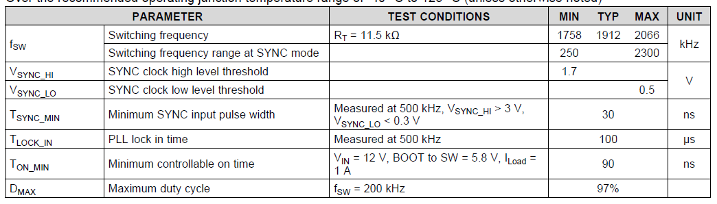

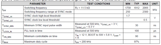

    理论上输入42V输出15V 1A没有问题,你需要看你的工作频率要设置为多少,不能超过最大和最小占空比限制

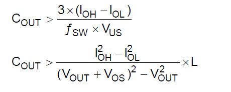

    输出电容主要考虑到输出电压纹波,环路稳定性以及负载突变下电压over/undershoot(峰值电流控制下输出电容和负载会构成一个低频极点)。输出电压纹波主要考虑电容上ESR以及电感电流纹波在电容上的影响。 另外在负载突变的时候电容会受瞬态性能指标的限制,系统需要快速调节电压。可参考datasheet分别对应负载突然加重和负载突然变轻对应的电容最小值。
