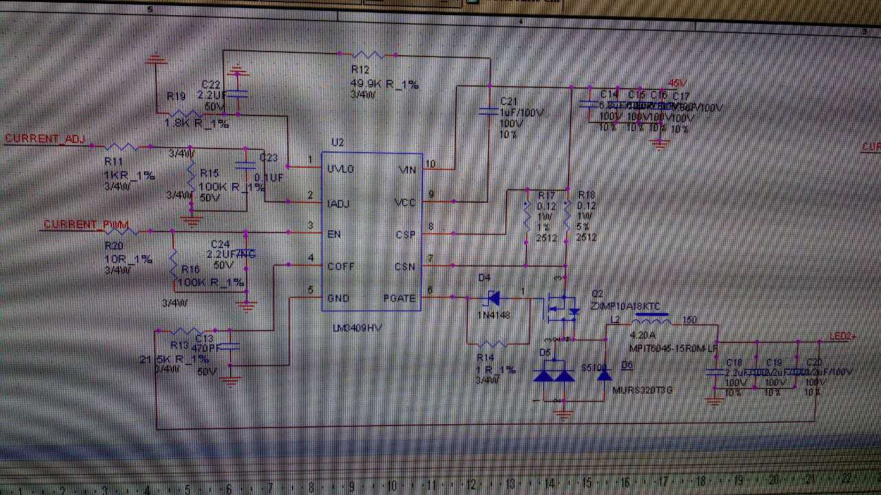

现在我们使用LM3409 驱动8个激光管串联,45V供电,使用PWM控制方式。 PWM频率100K,占空比90. 电流输出3A
问题1 现在45V 电源 个体电压44.5V-45变化,对应电流有0.15A左右变化。不是应该恒流不变化吗。如何使电流不随电压变化
问题2 现在MOS管使用ZXMP10A18K,电流输出3A,实际测试MOS温度95度,是否偏高
问题3市面MOS 管 ZXMP10A18K 只有 使用DIODES牌子,实际测试MOS温度95度,使用其他品牌发热更加严重,实际测试MOS温度130度左右。
问题4. 120HZ一个周期,4分之3电流3A,4分之1 2A,电感会啸叫,是否因为频率掉入人耳范围
问题5. 效率如何计算,热功耗怎么计算

       1. 500mV的变化,用示波器确认是纹波还是有电压下拉。有纹波正常但是500mV就是很大的,建议你加大一点输入电容,并采用较低ESR的陶瓷电容。
       2/3. MOS管子推荐选择尽量Qg小,Rdson小的MOS,可降低MOS功耗。95度不算特别高,没有问题(毕竟电流还是很大的)。但是建议你确认一下MOS的选择,最好选择更好的MOS,将温度再降下去一些。同时注意一下MOS的散热设计。
      4. 确认一下电感的选择,饱和电流推荐3.6A以上,从这个现象看如果电感是在出现饱和也是会导致输入电压波动的。
      5,建议你借助TI的webench在线仿真,或者你参照Datasheet.
      额外提醒,你需要注意Layout,这个对电源设计很重要。以及功率路径尽量小,避免寄生参数。

    1. 我们现在使用2个方案电源,1种方案电压为44.5V, 另一个方案为45V,同一个恒流源板同样配置输出电流就有0.15A左右的电流偏差,PWM频率100K,占空比设置90.电流3A。 恒流源板为3个LM3409输出,各路45V输入电容为4*6.8UF
    2. ZXMP10A18K为DEMO推荐,按照VL_MAX=VADJ/5*Rsen 计算应该有4.16A电流,实际最大只能到3.6A,是什么原因
    3. 附件为我们PCB图纸,现在3路全开 PWM脚会有干扰进入,1路基本没有,是否负载导致。
    4.现在我们过3C,光源打开,电磁辐射很大,30M-200M超标严重,有什么解决方案吗
