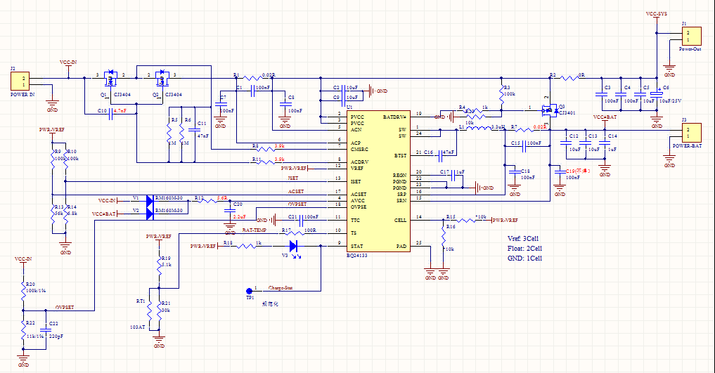

锂电池:11.1V(3.7*3) 2200mAh.
输入电压直流源是14V,所有原理图参数如附件所示:

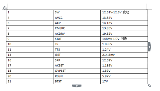

测量的各引脚的电压如下:
现在就是充电有问题,帮忙大家看下,谢谢

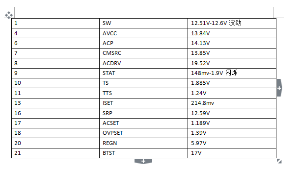

测量的各引脚的电压如下:

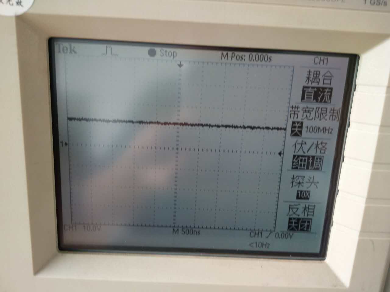

目前,SW波形没有什么问题。

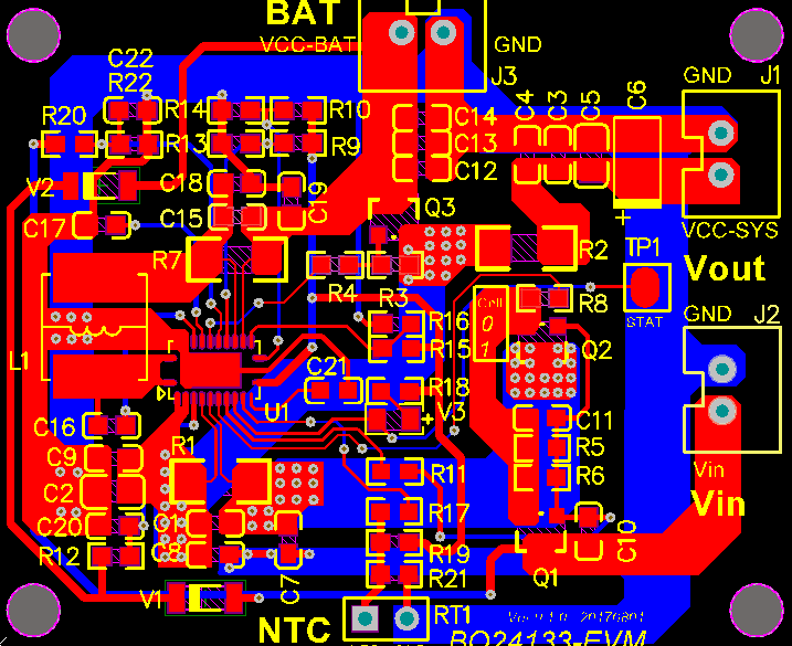

1. 发烫:PCB散热设计是否有问题?芯片热焊盘是否有接地平面?请发PCB Layout。

如果你的PCB是两层板,就目前的Layout看,问题会很多。
1. 芯片没有足够的散热空间,芯片底部没有足够的地平面进行散热,芯片会很烫。
2. 地线布局不合适,功率地与信号地混在一起。R14,R13的地直接与功率地相联,影响电流设定。
3. 输入电容环路过大。
建议用4层板,并参考我们EVM板的布局。
