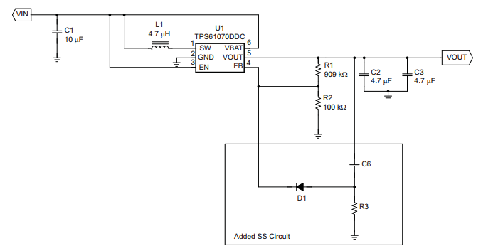

如题,光模块中应用TPS61230a升压至3.7V,上电冲击电流太大,超过1A,该inrush发生在EN使能之后约200us,与输出电压同时出现,如下图,请教如何消除?
具体应用是在典型应用基础上,FB引脚连接一个电阻到DAC,从而实现输出的编程控制。

DAC输出建议增加一个二极管再接电阻到FB。

是否有可能是DAC后启动,FB电压在启动之初被拉低,导致输出电压启动过慢。建议你测试确认一下,或可以让DAC先启动一点。
这个芯片软起动集成到芯片内,无法外部调整,除非加电路。
我们尝试先启动DAC,使FB大于Vref和小于Vref,最终结果都是有inrush超过1A,这个inrush产生于Vout突变的同时,如附件所示。今天尝试将3.3V电源连接一个二极管(压降0.4V)至Vout,这样就使得FB引脚的电压从上电之前就远大于Vref,从而达到降低61230a预充电完成后,PWM初始占空比不至于过大而导致的大电流冲击,inrush电流大大降低,只有400mA,请问这个方案是否可靠?

请看附件,一通道是输出,二通道是SW,三通道是输入,四通道是输入电流。我并联了0.1uf的电容在上端分压电阻上,没有效果!
时间细节看一下这个附件,在inrush的时候,输出是3.3V左右,没有达到设定的输出电压。
订正一下,之前的照片二通道是输入,不是SW,现在的二通道是SW。可以看到,inrush产生在PWM工作之前。
