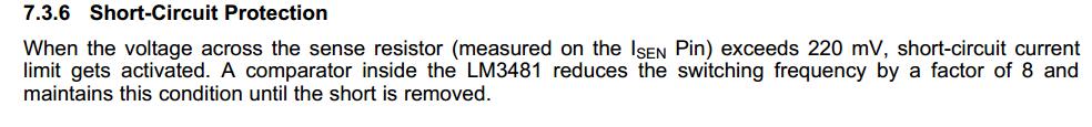

使用LM3481做反激式电源,输出初次级共地电源5V(反馈) 12V(非反馈)   隔离5V(非反馈)整个功率大概5W
一、过流保护与短路保护
当电流采样电阻电压上升至190mV后MOS关断,这是否是LM3481正常的过流保护?当输出电源5V短路后,电流采样电阻电压上升至190mV后MOS关断,与过流保护相同,电流采样电阻电压无法上升至220mV,与规格书似乎不符合。

       1.  220V是典型值,实际上和当时的条件相关,例如温度,甚至noise也会导致提前保护(这个需要尽量避免)。具体规格如下:
       从你测试看,是过流保护了。 短路保护也是通过过流来实现的。
       2. 频率轻微变化没有问题,但是你需要确认输出是稳定的。
       按照datasheet,外部接电阻方式描述推荐的频率是100kHZ~1MHz, 如果低于100kHz建议用外部CLK同步。 (如果外部接电阻,低于100kHz可能存在不稳定的频率,具体你需要测试确认一下)
  • 按照规格书描述,短路保护应该降低频率,为正常频率的1/8,而实际调试时发现短路保护和过流保护一样,这样当输出短路时,整个电源系统发热严重。
  • 短路保护就是通过检测过流来实现的,所以降频为1/8是正常的
