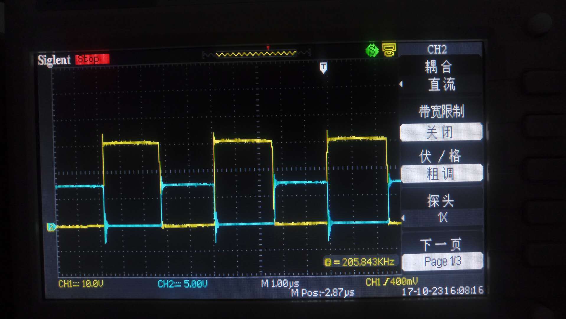

用LM5145设计一个30V输入,13V/15A输出的电源模块,空载时电流很大,80mA左右。求指教。
LM5145是从TI官网申请的样品,MOS用的是CSD19531Q5A。
原理图如下:
HO/LO波形如下:
SW波形如下:

HI
将第一个波形展开一些看看2个MOS是否有同时导通的情况?
或者你对比一下输出波形(datasheet上有空载输出波形)
这个电路输出电容很大,datasheet给出的静态电流时not switching VEN/UVLO = 1.5 V, VSS/TRK = 0 V, 所以不排除这个电路在仅仅Io=0mA时,输入电流偏大。建议是最好是有这个芯片EVM板的工程师测试确认一下。
能否将驱动波形的时间间隔变小,看看是否有交叠。
其实这种MOS外置的电路,80mA基本是正常的,你也可以Tina仿真看看。
