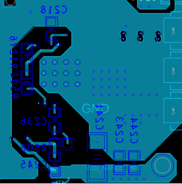

相关图片看附件,帮忙看看原理图和PCB 有没有什么问题。另外,今天又发现DDR问题了。像是还有电源模块干扰。我们板子上用了5个TPS53319/8模块。
你好,相关资料见附件,帮忙看下原理图与PCB有没有问题。
另外,我们今天再次出现了DDR问题,我们的板子上用到了5个TPS53318/TPS53319模块,好像还有电源干扰了DDR。
看了你的原理图基本没啥问题,你的PCB是几层板呢?如果是两层板,那干扰的确会 比较严重的,一定要用4层板,尤其大电流
你现在波形是正常的,就是SW的ring稍微高了点,加Snubber应该是可以解决的。

不能滤掉,1Hz是这路电源负载的固有特性,干扰源并不是这1Hz信号,而是周期性与非周期性负载变化产生的谐波引起,然后这路电源输入端PCB布局有个地方不是很好,从而通过输入端干扰到其他地方。
嗯嗯,建议你们参考数据手册或者WEBENCH进行合理布局,要用四层板为佳。
