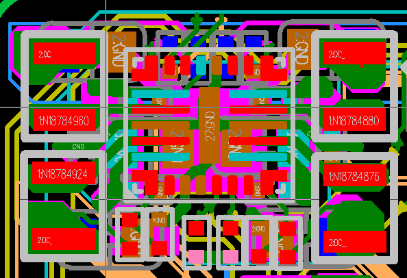

我们在调试LP87524时遇到了一个很奇怪的问题,BUCK0/BUCK1/BUCK2输出比较正常,当BUCK3的负载电流大于800mA时,LP87524所有通道的电压都会随着输出电流的增大而增大,直到2A左右输出就保护了,所有通道输出关闭,但是BUCK3的额定输出电流时3.5A,在BUCK0/BUCK1/BUCK2这几个通道上就不会出现这样的问题,也不会影响其它通道。请问有没有相关的配置参数文件提供给我们参考一下?或者可能哪部分电路会影响到这里?
  • 亲;因没有看到原理和电路/PCB,很难准确分析。从现象看,应该是BUCK3功率地线把其余通道控制地干扰了。
  • 原理图我们已经改成跟DEMO相同了,由于PCB空间的原因PCB的数字地和功率地我们没有刻意的去分开,不清楚这里会不会有影响。我们的PCB板层时6层板,按道理不应该这么敏感,主要时另外3个通道不管怎么操纵都不会有问题,唯独这路有问题。请问跟寄存器配置有没有关系?你那里有没有一个参考配置值?可不可以发给我们?附件中是我们PCB的部分布局和走线,麻烦你帮忙分析一下!
  • Hi
       电流增加后,其他路电压增加时万用表测试的吗?用示波器测试一下,很可能是不稳定造成示数上的偏高。
       确实很可能是布局的问题,Layout上模拟GND和功率GND是要分开,不然是容易造成不稳定。但是在你的Layout,或许还要考虑各组输出之间的Layout,以及整体GND的Layout.
