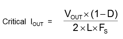

    我从资料上看到的一个计算临界电流公式是
    这个是怎么推导出来的呢 有具体的推导过程吗
  •    这是计算Buck电路临界电流的公式。
        CCM与DCM的临界电流值等于电流纹波大小的一半,Vout/L是上管关断时电感电流下降的斜率,(1-D)/Fs是上管关断的时间,两者相乘等于电感电流纹波大小。输出电流等于这个临界值时,电感电流纹波的谷值正好是0。
  •     与芯片的输出电流能力没有直接关系,主要是与电感电流纹波有关系。也就是说与占空比,电感值,输出电压有关。
