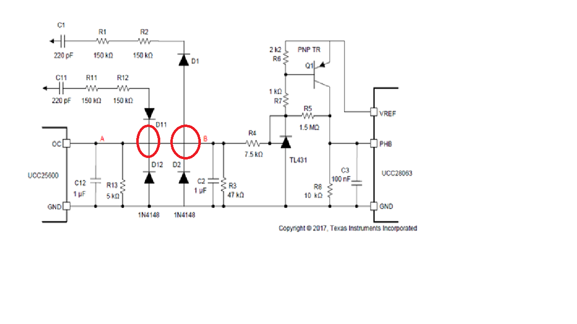

這個是應用於UCC28063與UCC25600於輕載中的PHB相位控制是否輸出的電路應用,而於第四頁中的電路圖上,D11/D12,D1/2, 該如何連接?是全部與A/B二個全部相連接,或是相位PHB,是單獨電路,不與UCC25600 OC PIN3,相連接?請指點迷津,也請TI 工程師弄清楚一點,不然Layout下去又沒有效果,如果產生炸機,那又找誰Debug,再來又要割PCB, 那就非常麻煩,請各位TI工程師確認一下,圖放下去時,請再確認一下,不然使用工程師是要用猜的嗎?

  • D11/D12,D1/2,如果照原來設定是只用LLC的電流檢測電路,來控制UCC28063D PHB PIN4 , 所以應該是不能與UCC25600 OC PIN3 相連接,不然會干擾到LLC UCC25600 OC PIN3電路動作,所以應該是需與斷開,如我所附圖中,如果有錯,也請TI 工程師們指教一下,指正一下,謝謝。

  • HI
       从图看相交处没有明显黑点,所以是不连接的(其他2条线的交接都是有黑点的)
       具体你可以将这个电路的链接给我,我在具体确认一下。
  • 這個電路圖連接,是在http://www.ti.com.cn/cn/lit/an/snva796/snva796.pdf檔案的第五頁,Figure 4. External Phase Control Circuit With the UCC28063 and UCC25600,您可以看檔案中的圖中連接,那要問原廠TI 工程師,您們內部需確認,那不是我自已繪製電路圖,是TI內部所發出來文件,敝人是無法看到原版電路圖,還有原始電路版,所以才會上網向貴公司求證,原圖可以去看snva796 檔案第五頁第4圖,原本圖如下:

  • 左下角圖是原本UCC25600 OC PIN3 基本檢測電路圖,
    如果與右圖UCC28063的控制PHB電路圖相接,是否會干擾及影響UCC25600 OC PIN3 檢測電路功能,所以才會上網求救,弄清楚,是否相連接,那個是正確接法,謝謝。
  • 是請貴公司工程師將這三個圖拋給原廠原作者,寫出這個PDF檔工程師,看是那個是正確的接法,謝謝。
  • 看電路分析,因為分開來,才能分別控制,UCC25600 OC PIN3 可以單獨設定其OCP 保護點,而UCC28063也可以設定於多少輸出功率時,PHB才開始動作,這樣輕載時的效率才會高,如果有誤,請指教,謝謝。
  • 看圖上UCC28063的控制PHB電路圖,有連接D1,D2,再接上另一組R1串R2,再串C1再接到 LLC Resonant Capacitor 上,如果這組五個零件為何增加,如果沒有作用,那就直接由B點直接A點即可,為何需再追加D1,D2,R1,R2,C1這五個零件,Why?
