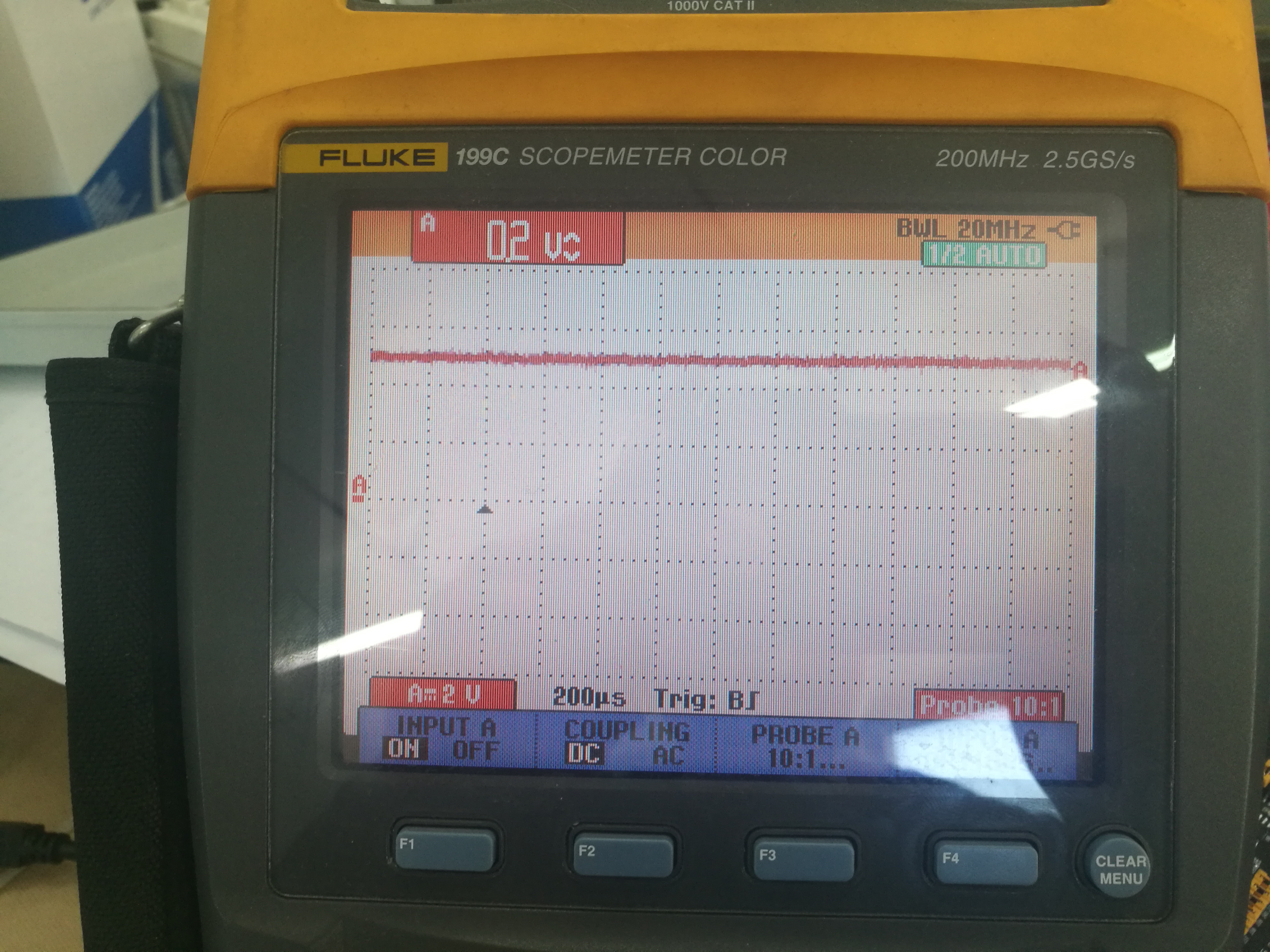

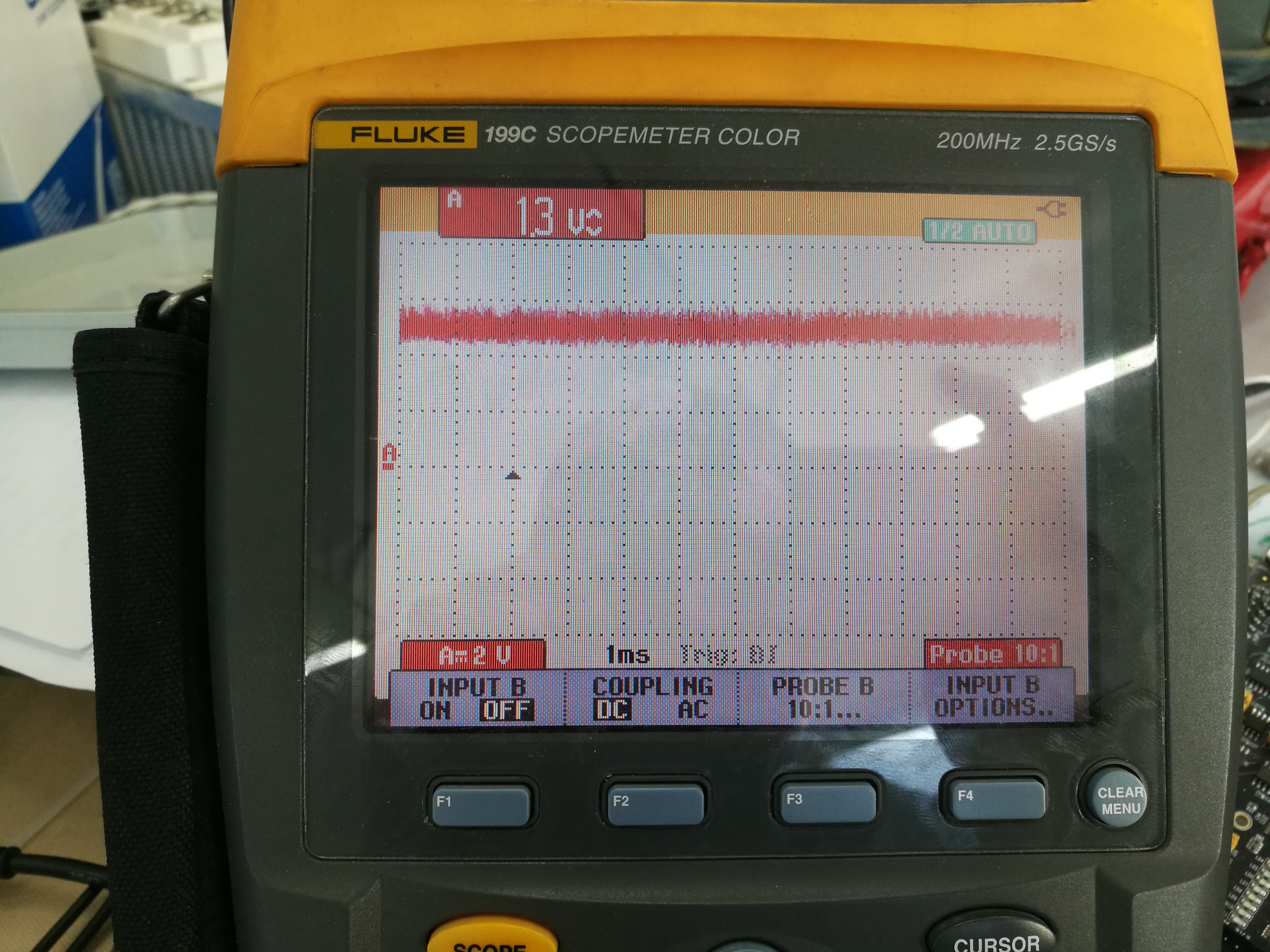

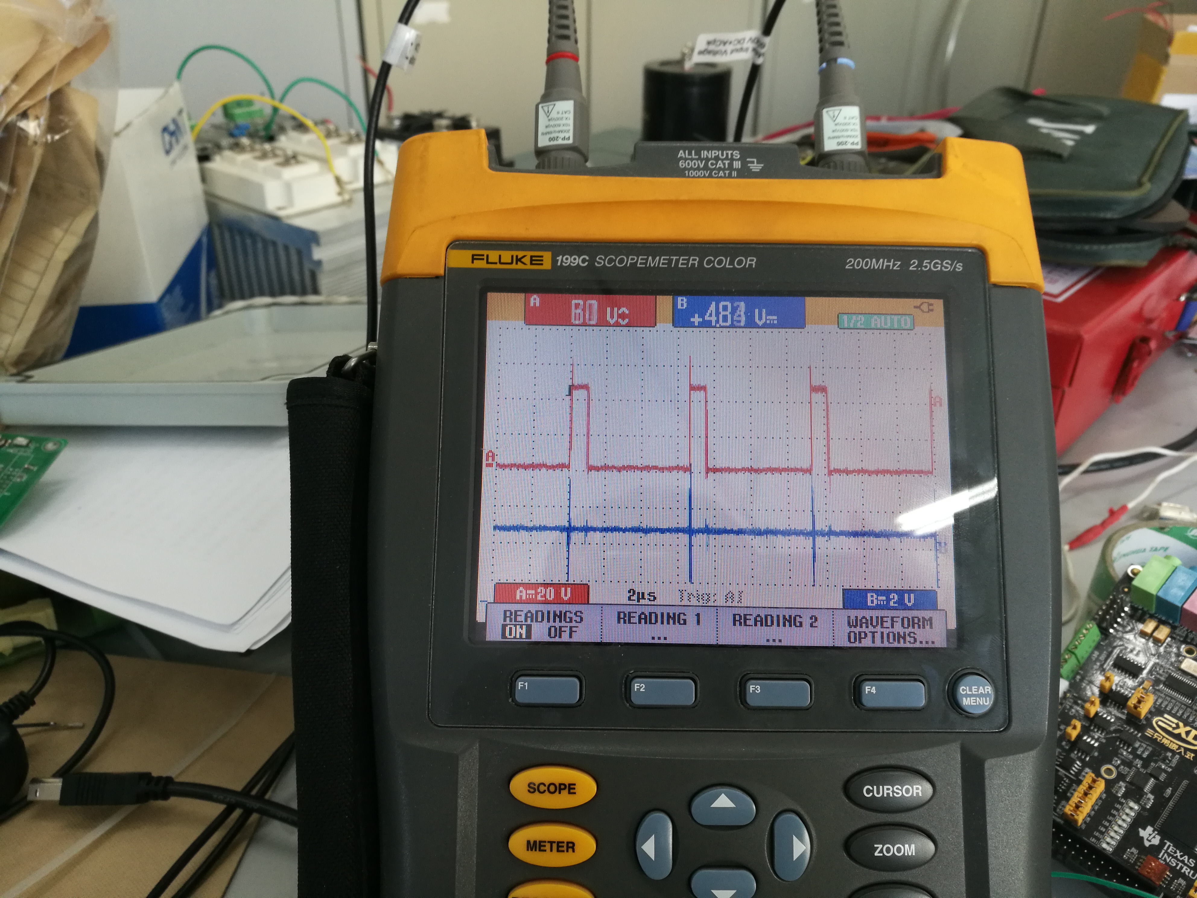

我是用的LM5116输出5v 200ma 纹波特别大 有值1.3v但是当空载的时候就正常 请各位大神帮帮忙
下面的图 红色是上mos管的G波形 上管导通一瞬间 有很大的尖峰 蓝色的是输出电压 输出电压也有很大的尖峰 这一般是什么原因 我减低了开关频率还是不行

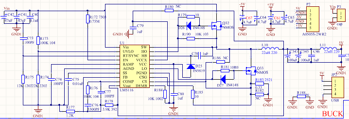

下面是我的原理图

关于电路,建议你通过TI的在线仿真webench进行确认: http://www.ti.com.cn/product/cn/LM5116
输出纹波主要和输出电容的选择(ESR), 反馈补偿,layout等有关。

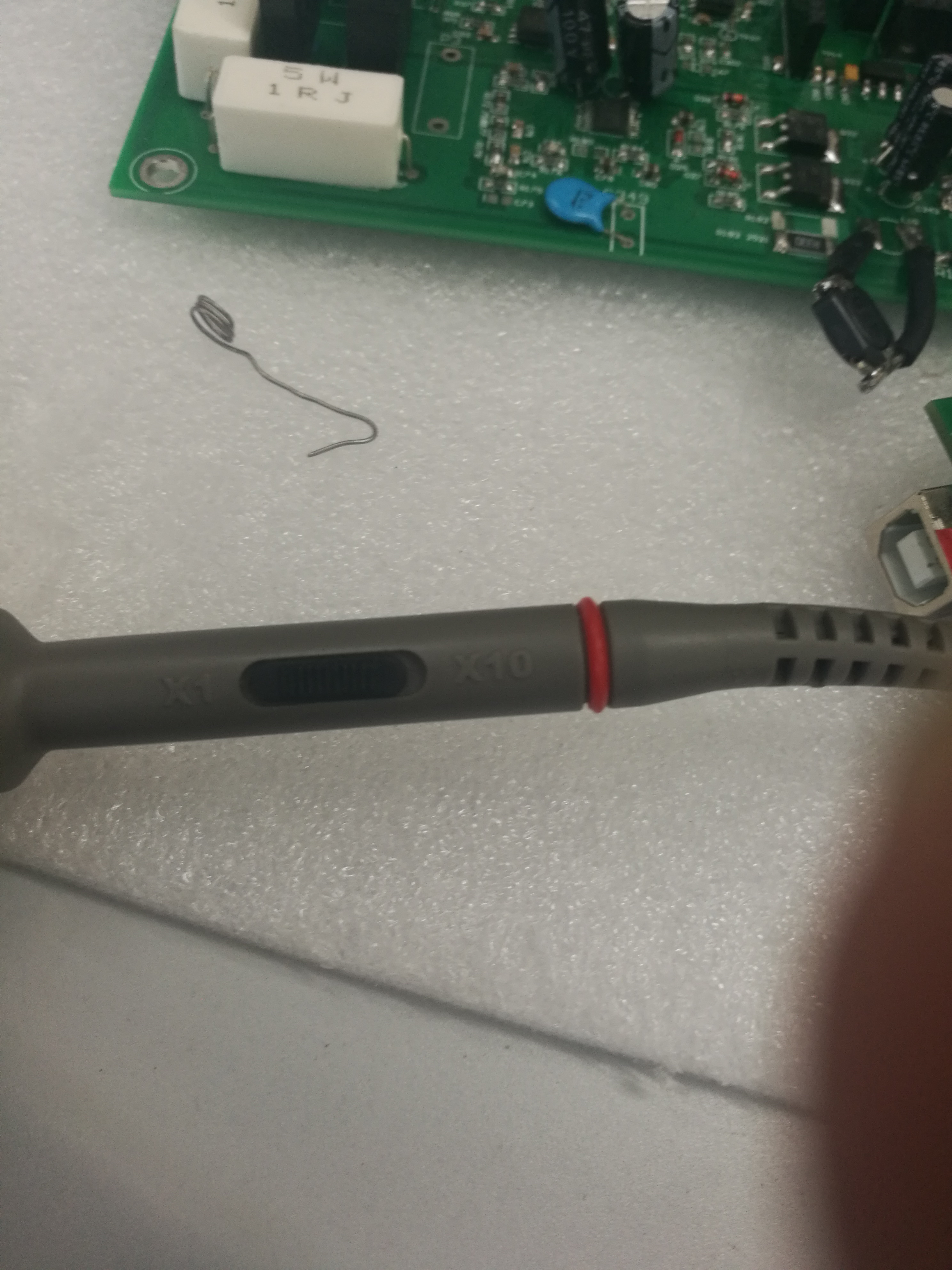

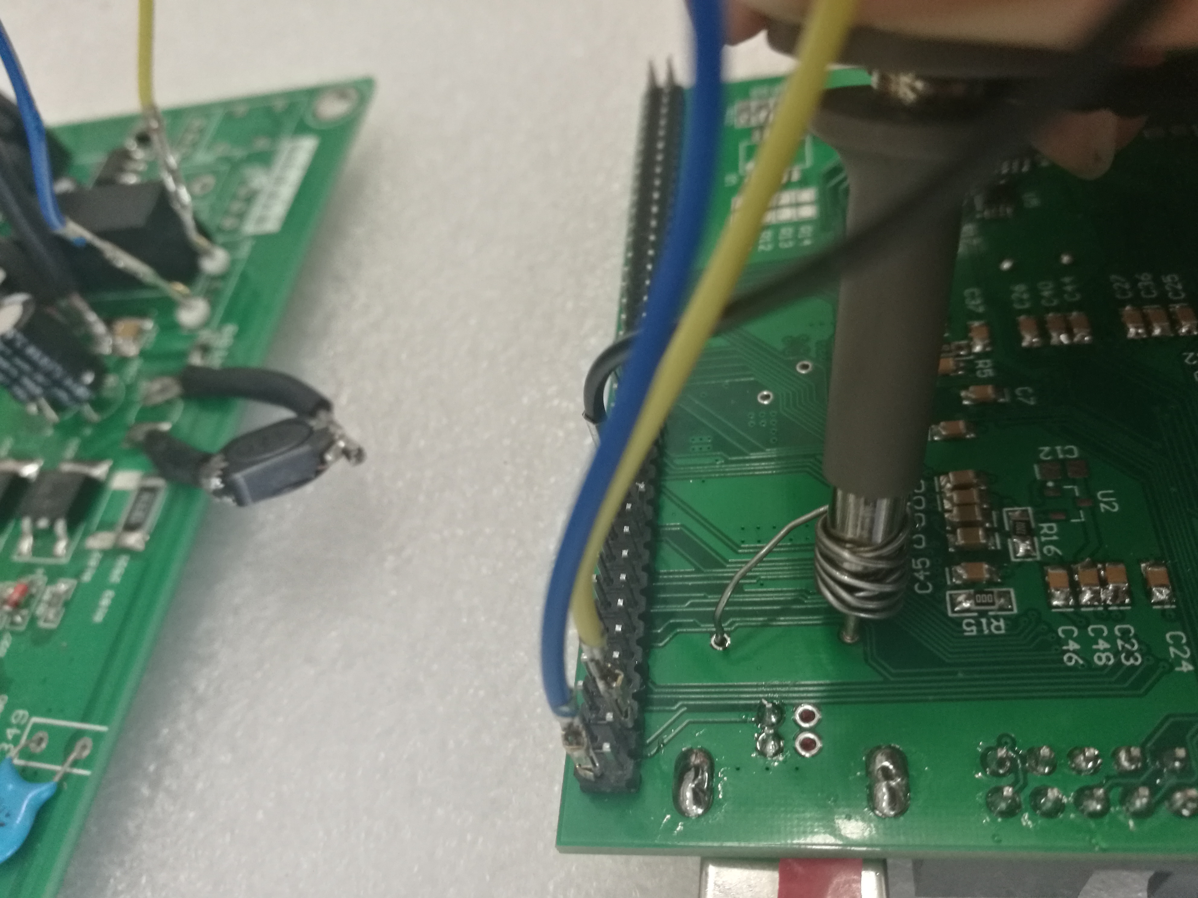

但是从你测试的波形看,问题应主要出在测试上,附件关于纹波测试的文档,你或可以参考。
Hi
测试时准确的 ,如果是200mV, 是是偏大的, 正常50mV内。
再按照我之前建议检查电路和layout.
如果运放对于供电要求比较高,是建议在输出增加超低noise高PSRR的LDO ,或者至少增加LC.

纹波的大小与测量方式关系很大,因为地线过长相当于天线,容易引入高频噪声
关于你SW过冲过高,还可以在boot电容处串联电阻(0~10ohm左右)来较小开关端的导通速度,但这样会损失效率,需要折中考虑
