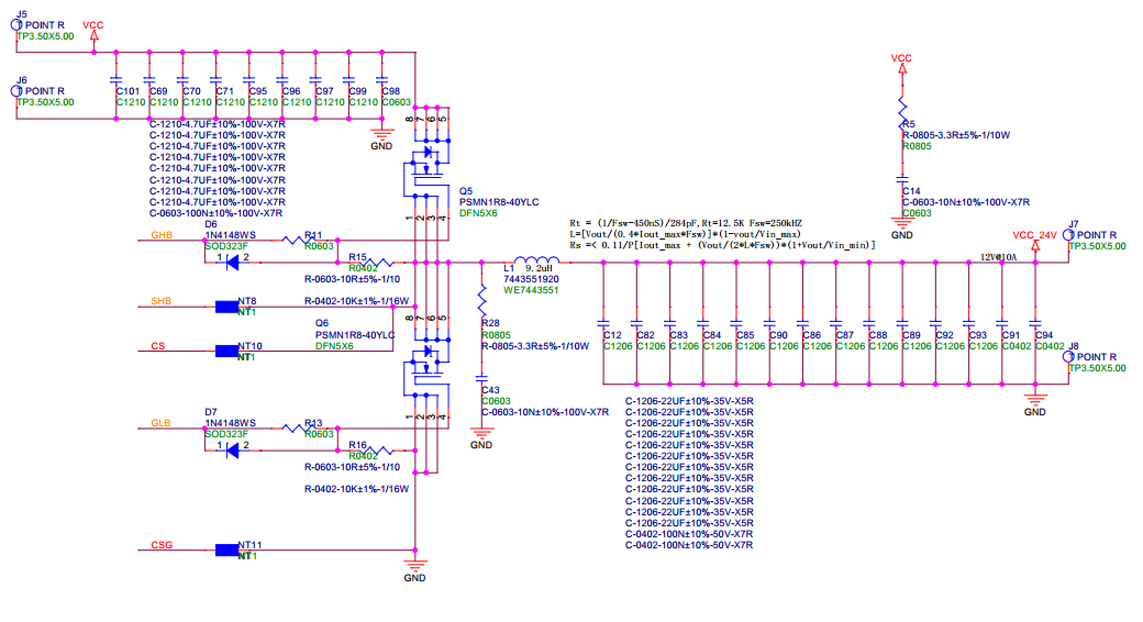

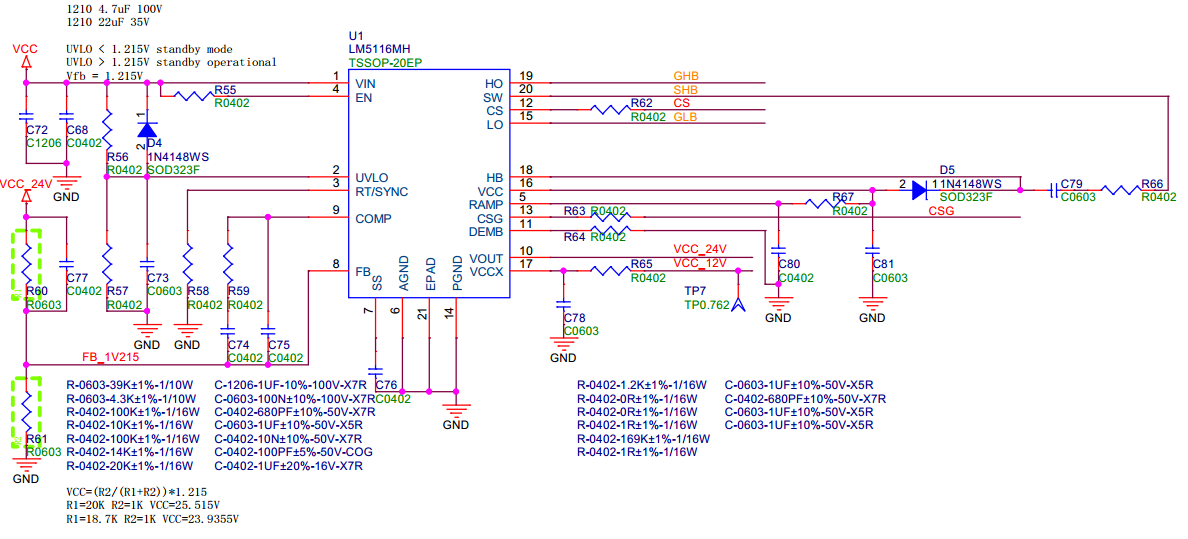

LM5116构成的buck输入电压36V~75V,输出24V,但是实际情况输出电压只有3.62V
输入47V,输出3.68V,LM5116各引脚电压
1,47V;2 ,3.26V;     3,1.22V;    4,41.5V;    5,29mV;
6, 0V;     7,212.2mV    8;369.2mV 9,275mV  10;3.69V
11,0V     12, 3.67V   13, 0V   14,0V   15,50.3mV
16,7.24V 17,3.6mV 18,6.83V 19,3.69V 20,3.694V
SCHEMATIC1 _ PAGE1.pdf

        layout上要注意功率路径尽量小。
        零件上主要注意功率电感饱和电流要足够,推荐大于最大输出电流的1.3倍。
        额外, MOS选择Qg尽量小一些的。
  • 你好,
    你的原理图中5脚RAMP不应上拉接VCC,根据手册只需要电容接地即可。建议对照Webench生成电路或者手册中的典型应用电路修改。
    希望可以帮助到你,谢谢。
  • 你的原理图上电容电阻的取值我看不明白,特别是RAMP和VCC这块,建议你自己对应WEBENCH软件进行参数优化,VCC的稳压电容接1uF,不需要串联电阻的
    同时参照数据手册注意Layout
